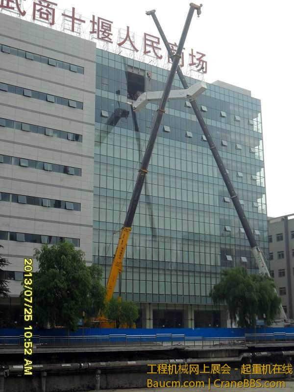

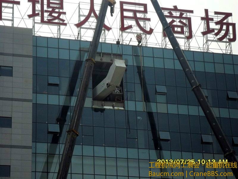

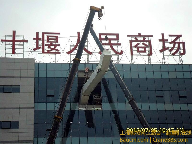

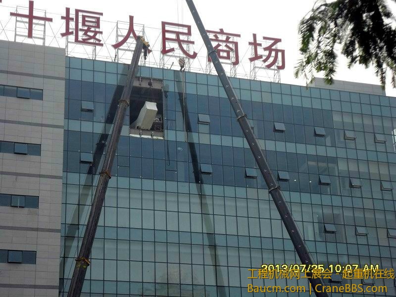

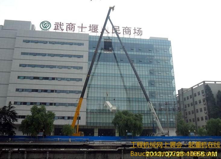

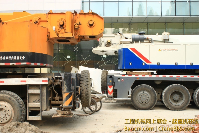

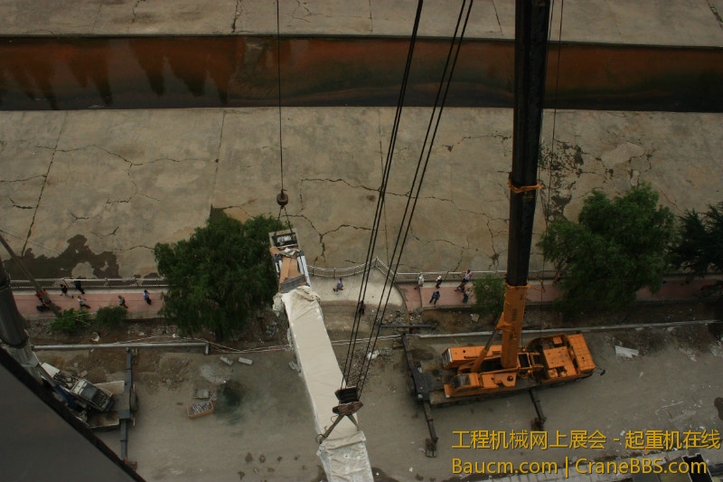

这活值钱吗..这电梯6吨半重而已吧..两个70吨应该差不多可以搞下来了吧.
发表于 2013-8-3 10:09 | 显示全部楼层
好活,电梯
 楼主| 发表于 2013-8-3 10:23 | 显示全部楼层
拜拜就拜拜 发表于 2013-8-3 09:40 static/image/common/back.gif
两台50吨就可以搞定。

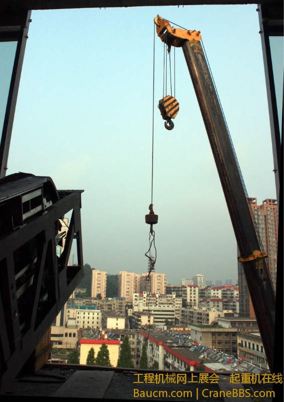

最后那俩图片的那100K的大勾???超起??
 楼主| 发表于 2013-8-3 11:06 | 显示全部楼层
样和起重 发表于 2013-8-3 11:03 static/image/common/back.gif
眼够尖啊,他的卷扬绳乱了。

djhxiaoer 发表于 2013-8-3 11:06 static/image/common/back.gif
眼够尖啊,他的卷扬绳乱了。
是因为大沟轻了的吗?

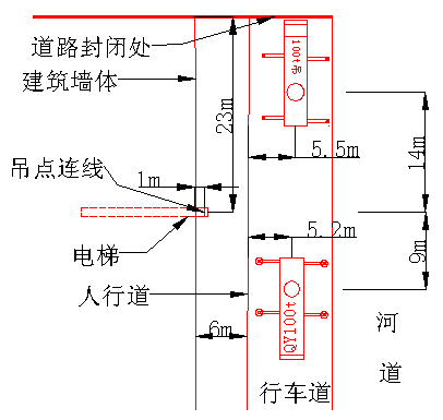

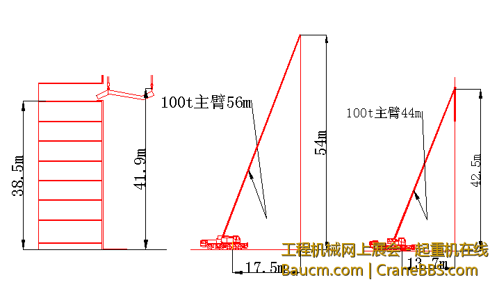

第一张图是用什么做的啊
 楼主| 发表于 2013-8-3 18:12 | 显示全部楼层
ygtx168 发表于 2013-8-3 15:13 static/image/common/back.gif
第一张图是用什么做的啊
CAD2010

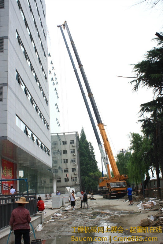

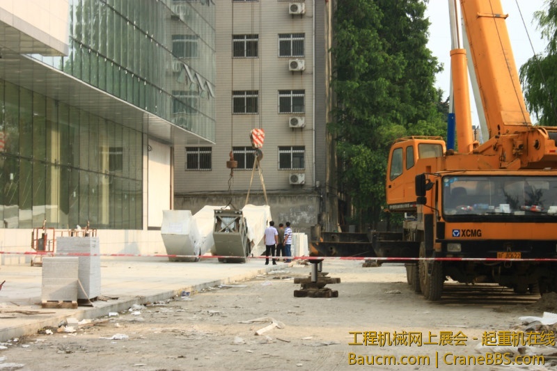

中联90的?
