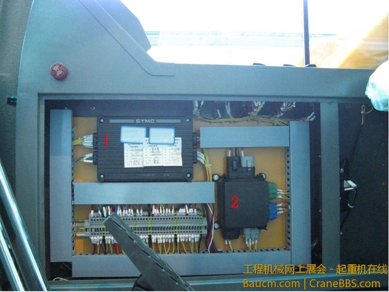

下图中的12分别是什么元件啊,请教

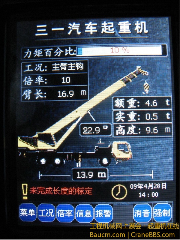

发表于 2013-8-3 23:33 | 显示全部楼层
重新标定一下长度就可以了
发表于 2013-8-3 23:34 | 显示全部楼层
重新标定长度
发表于 2013-8-4 12:57 | 显示全部楼层
长度标定未完成。进入系统设置去调就可以了

发表于 2013-8-5 22:13 | 显示全部楼层
把臂全收回来设定基值,把臂全伸出去设定最大值。;P给个参数你:
基本臂:10.6M   长度采样值:1165
全伸臂:33.5m   长度采样值:2911

发表于 2013-8-10 09:07 | 显示全部楼层
两个元件都为控制器。
发表于 2013-8-10 10:16 | 显示全部楼层
一为控制器(主机)
二是 上车保险
我以前在三一呆过,有图纸 你要么
发表于 2013-8-10 10:19 | 显示全部楼层
xiaohao922 发表于 2013-8-9 22:54 static/image/common/back.gif
非常感谢
基本臂长度采样值  应该低于八百
太高了的话 长度会变动 和吊重
 楼主| 发表于 2013-8-20 23:01 | 显示全部楼层
hangyangdq 发表于 2013-8-10 09:07 static/image/common/back.gif
两个元件都为控制器。
我也知道都是控制器呢,具体什么控制器啊

发表于 2013-8-25 11:51 | 显示全部楼层
iou1314lyw 发表于 2013-8-5 22:13 static/image/common/back.gif
把臂全收回来设定基值,把臂全伸出去设定最大值。给个参数你:
全伸 ...
每台车的采样值都不一样,
就是同一台车,长度线断了重新接的值都不同!
发表于 2013-8-25 21:43 | 显示全部楼层
1是 运动控制器 主要是采集数据 分析 和输出控制电磁阀 锁机 以及 力矩限制器 价格 一万多 2是 上车电源分配 里面是 继电器 和 保险 早期都是进口的 这两个价格都不菲 弄坏了车几乎一半的功能就丧失了 没什么价值了 这玩意不要尝试自己去改线 一烧全完蛋,几乎上车你都玩不转了
