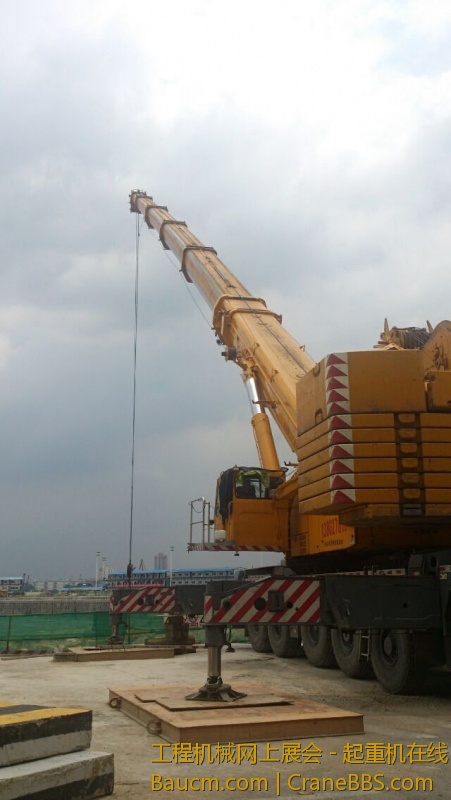

边个噶车啊
系边施工啊

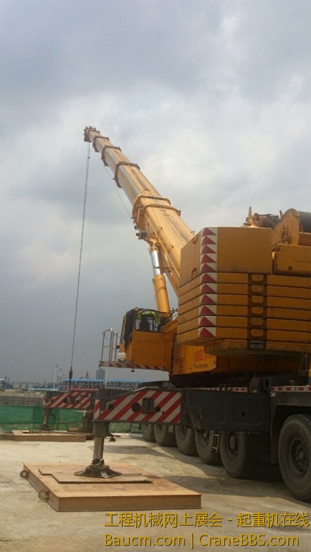

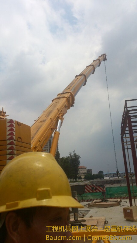

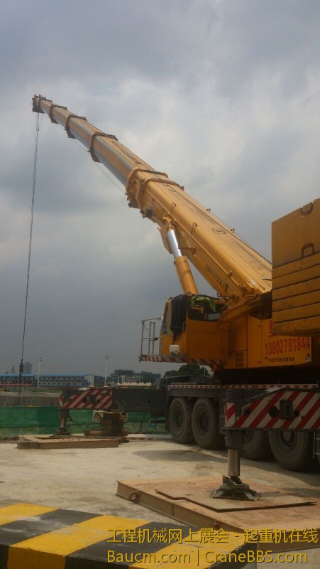

又见副腿,这活干的。。。。带超起站远点不就行了嘛,非得靠坑基那么近。唉

安安YOYO 发表于 2013-8-4 19:13 static/image/common/back.gif
副退有点不专业!加超起费事了,人家也不出那个钱
发表于 2013-8-4 21:13 | 显示全部楼层
王志萍 发表于 2013-8-4 21:01 static/image/common/back.gif
看活的时候就要计算好,这样正后方在坑基边打副腿就是笑话,加超起费事么?要是坑基垮塌了,就不是加超起那么简单的事情了,权衡一下即可做出最正确的决定。

安安YOYO 发表于 2013-8-4 21:13 static/image/common/back.gif
看活的时候就要计算好,这样正后方在坑基边打副腿就是笑话,加超起费事么?要是坑基垮塌了,就不是加超起那 ...
是啊,要把安全看到第一位!
版主说的很对    这个副腿打的没有技术含量

确实。500吨打副腿是有点那个

副腿作用不大,为什么T6不出,那样前面不就轻一点吗

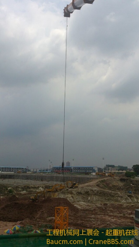

钢丝绳都扭了

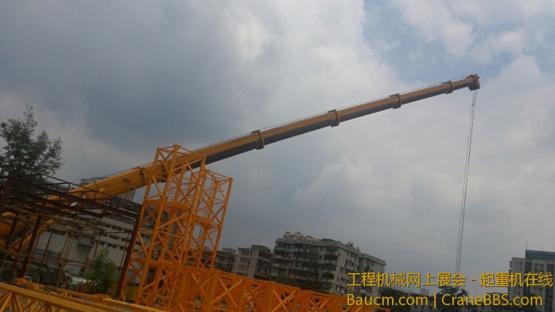

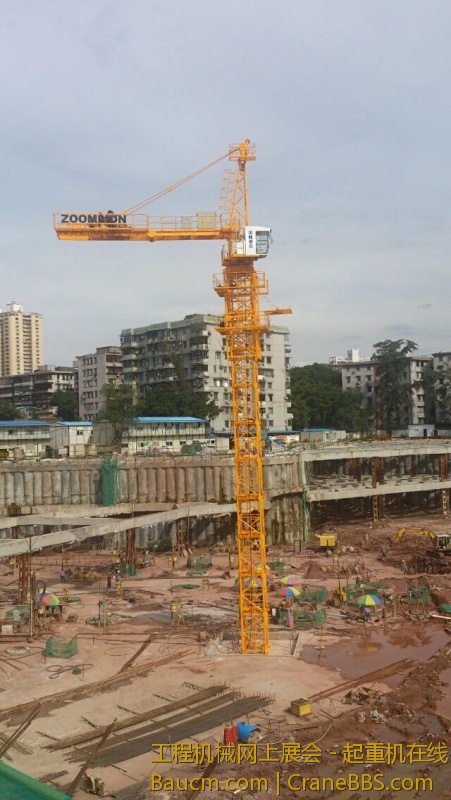

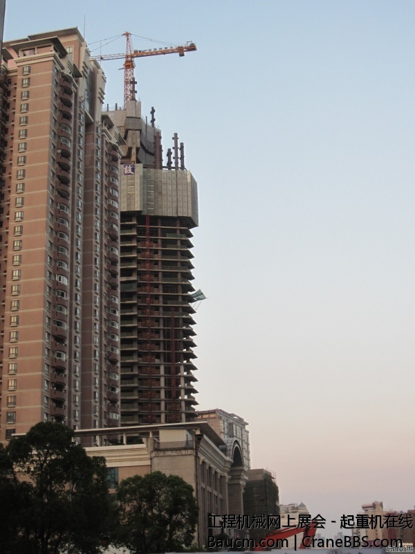

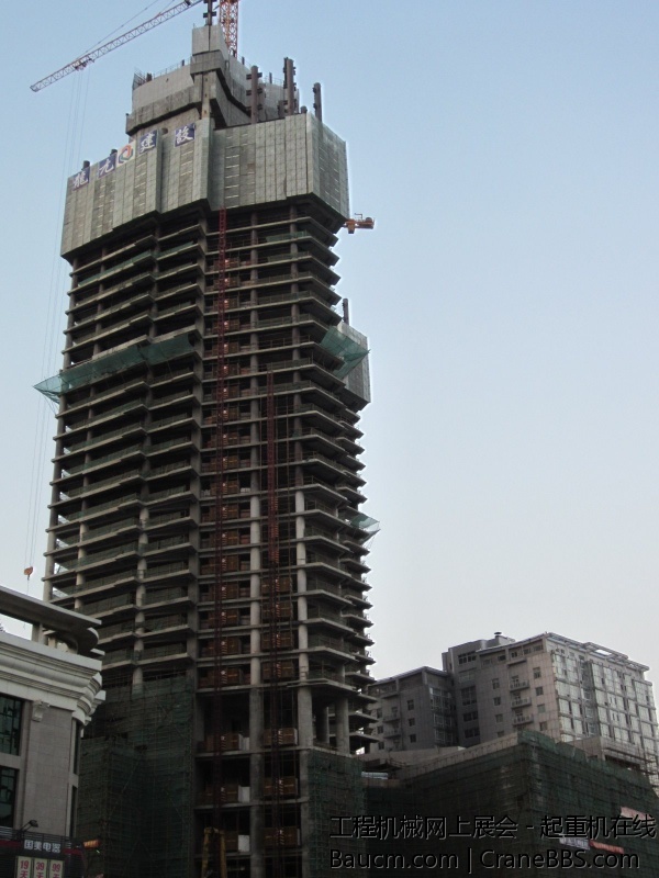

看看  是多大的塔吊在说话   目测要是  中联重科  7052   是25 吨塔吊   70M  长可以吊5.2T    别说25T   给两个25T  你都装不上  大塔吊没有说装个3`5个标准节的

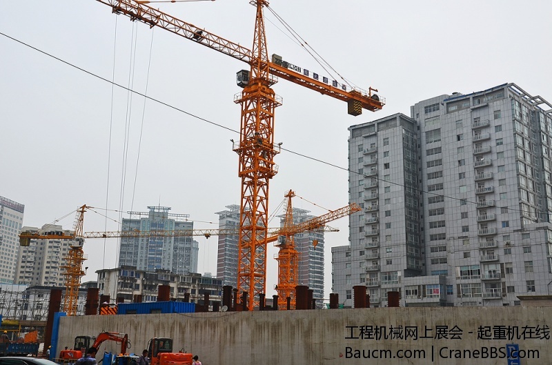

lzl2010lzl 发表于 2013-8-5 12:53
看看  是多大的塔吊在说话   目测要是  中联重科  7052   是25 吨塔吊   70M  长可以吊5.2T    别说25T    ...
我看像普通塔机,这样,我给你看几张7052的照片
