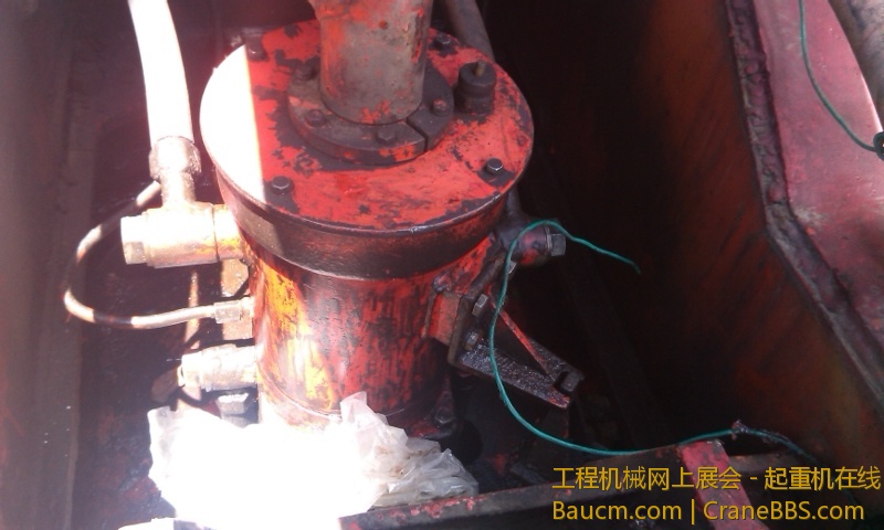

就是这里漏油,从上面4个小洞漏出来的。做台班上午漏了一个上午,下午又不漏了。求SF指教

中心回转漏油?里面密封件老化或损坏所致吧。

这是中心回转的吧?这个应该是上面的密封圈坏的!只要不拆下面的缸体就好办!油一关!螺丝一拆一拔OK....还有啥请SF们指教的!
