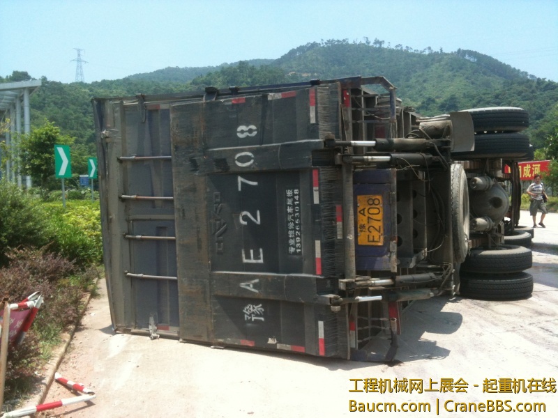

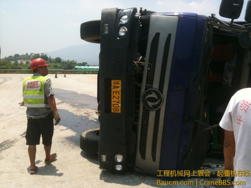

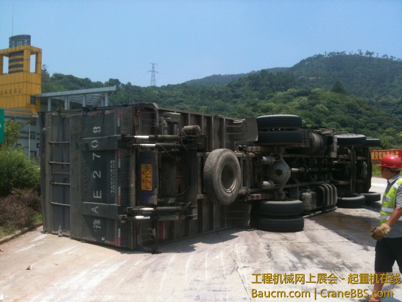

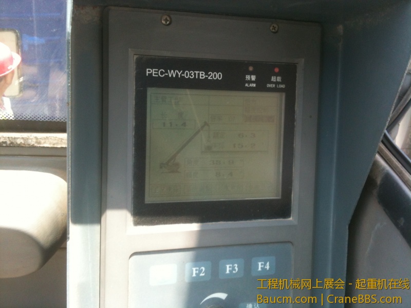

车子连车带货28吨..不到30吨...

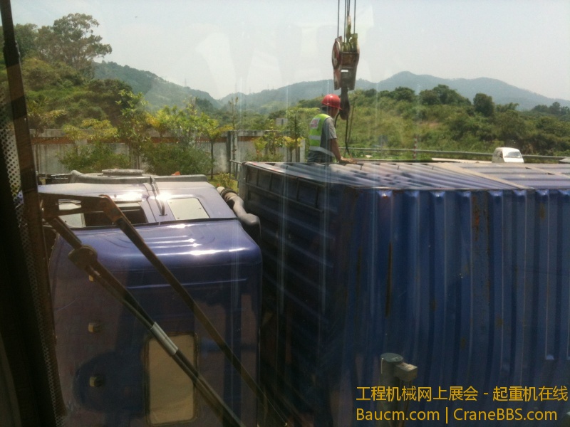

叫车主卸货..他不卸..要我硬来..我就硬来..吊车头的时候..车箱不起来..超载太多..
吊了15吨多..货箱就是不起..车子大梁变形..怕受不了..
放下..收车..跑到屁股后面吊屁股..起11吨半.就起来了..然后垫东西..慢慢移绳子上去..

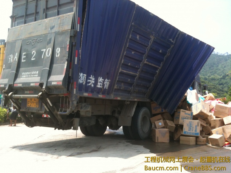

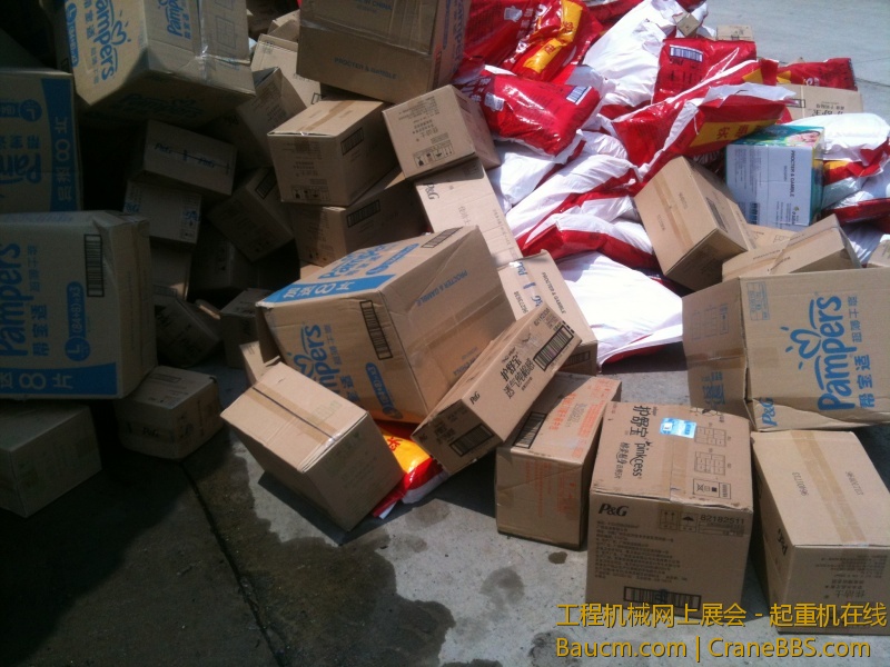

起吊的时候..起了12吨半..才能翻正..吊正后..货箱上的日用品就洒下来了..

日用品  楼主洗洗更健康!天然多洗洗!:lol:lol
发表于 2013-8-6 23:59 | 显示全部楼层
车主没注意..拿了三箱--------缺德与爱心的较量,“不义之财不可取”我们每个人每天的奔波、劳碌,说大的方面是为社会做贡献,为人民造福,说的狭隘点也是最基本是为了满足自身的需要而努力挣钱。挣钱本没错,但绝不能见到钱便不择手段的占有。趁火打劫鄙视

16H挺能超的

我认为没什么难度,我以前开小五吨还去把8吨重的卡车扶正了捏(装猪的,上面还有两层铁架和10几只猪捏 加上这些 差不多9吨左右)跟你一样只是扶正,又不是整个吊起来
发表于 2013-8-7 12:55 | 显示全部楼层
这样很容易扭大梁的吧车头重 反车尾
