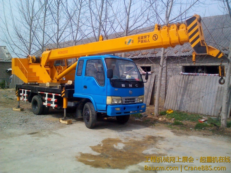

    新车回来3个月已经换过一次平衡阀了,换了之后才用了一个月,最近又开始往回缩了,每隔十几分钟,全车震颤一下,三小时能缩一米多!今天打电话给厂家,说油脏不给换了,求大家给个地址!

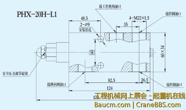

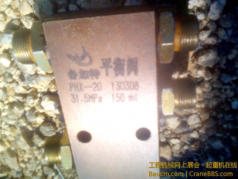

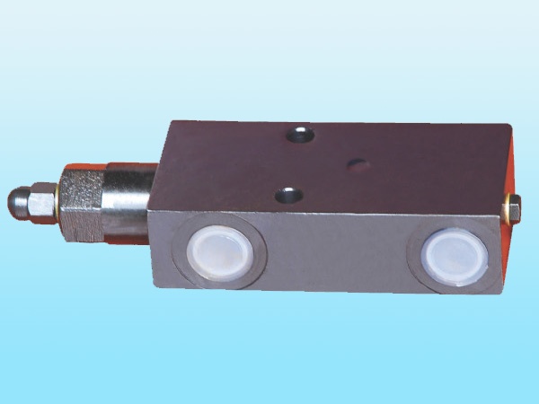

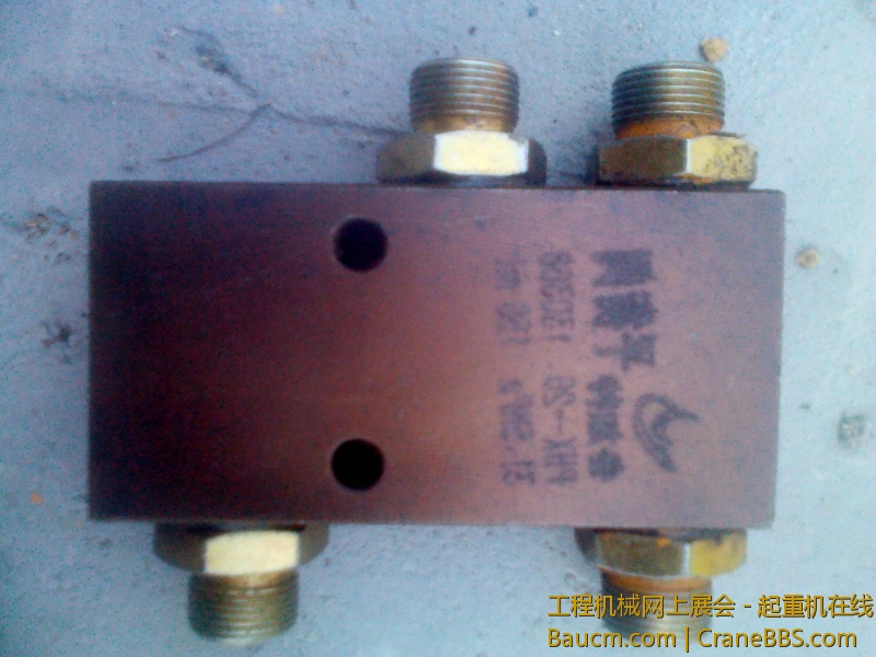

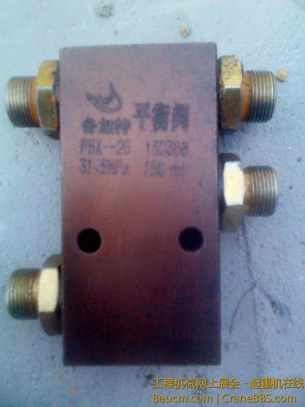

哪里有卖鲁加特PHX-20平衡阀,给个淘宝地址[img]http://www.lujat.com/back/upload/l12.jpghttp://www.lujat.com/back/upload/l12_1.jpg
 楼主| 发表于 2013-8-21 22:15 | 显示全部楼层
哪里有卖鲁加特PHX-20平衡阀,给个淘宝地址http://www.lujat.com/back/upload/l12.jpg
 楼主| 发表于 2013-8-21 22:16 | 显示全部楼层
 楼主| 发表于 2013-8-21 22:20 | 显示全部楼层
