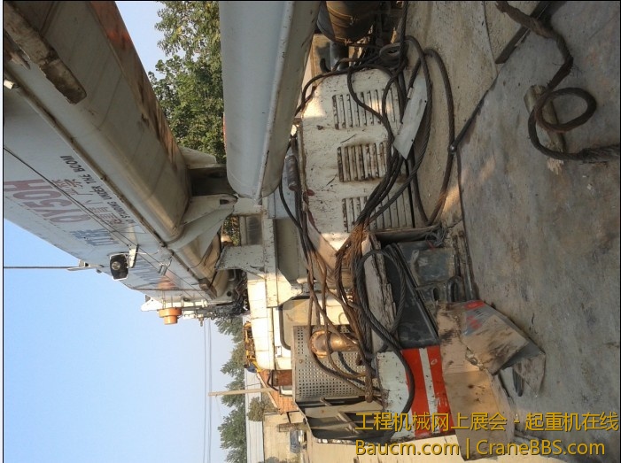

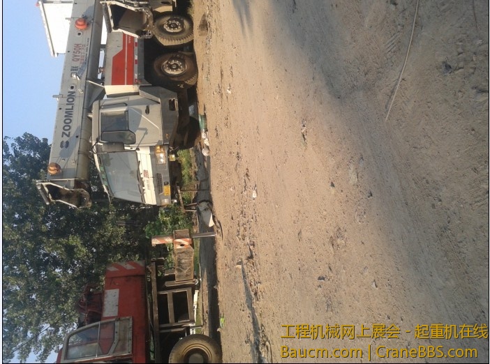

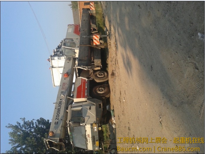

扒杆了啊!这天!!!!累啊
发表于 2013-8-12 18:18 | 显示全部楼层

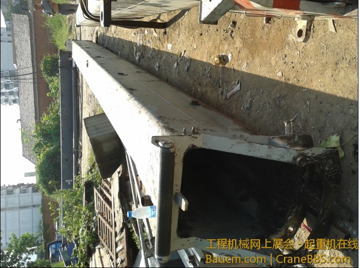

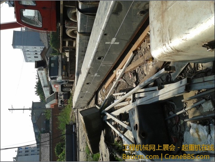

LZ为什么不用吊带?

万锦江城 发表于 2013-8-12 18:18 static/image/common/back.gif
LZ为什么不用吊带?
四节臂在一起,用布带不安全

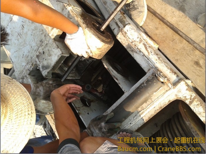

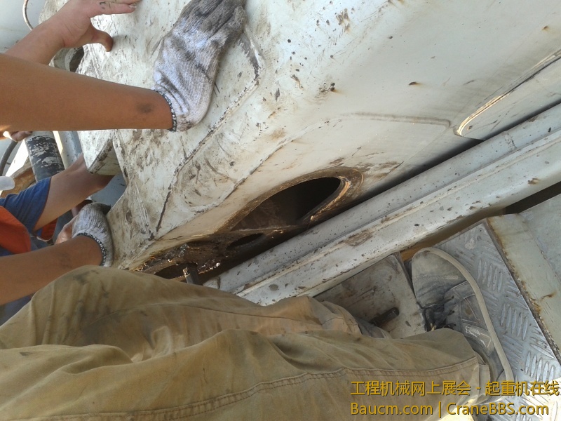

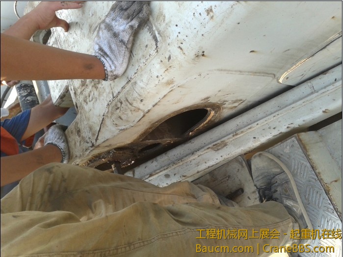

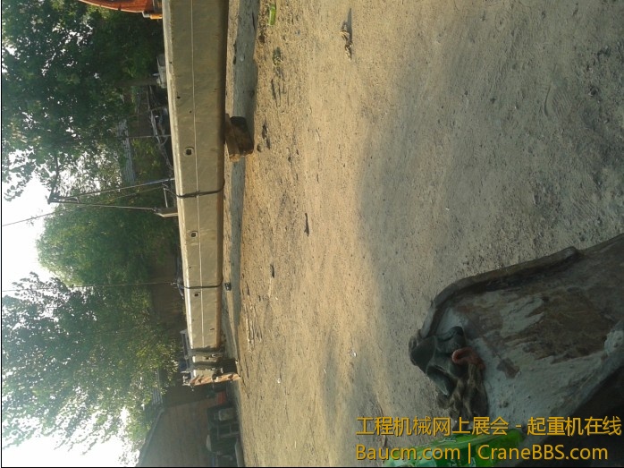

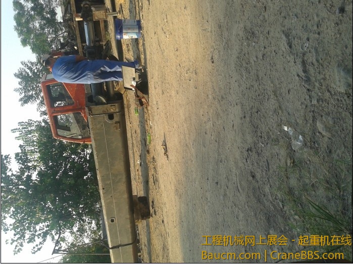

怎么要拆基本臂?拆油缸销就可以了。
怎么把吊臂放地上?搞了泥沙很难清除的。

ldy0731 发表于 2013-8-13 10:29 static/image/common/back.gif
怎么要拆基本臂?拆油缸销就可以了。
怎么把吊臂放地上?搞了泥沙很难清除的。
不拆基本臂,你能打掉油缸销子?每一节臂都得抽出来,没场地,只要放地上
发表于 2013-8-13 14:42 | 显示全部楼层
luhaiwei123321 发表于 2013-8-13 11:50 static/image/common/back.gif
我们这只要不需拆基本臂的全都是拆油缸销,绝对不会去拆主臂销。吊臂尾部的洞留着就是做这些用的。

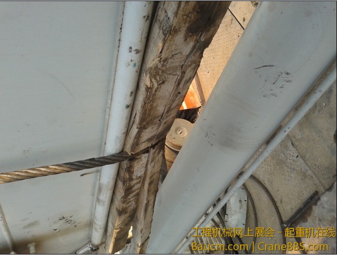

发表于 2013-8-13 16:11 | 显示全部楼层
希望多上点抽钢丝绳的图,
