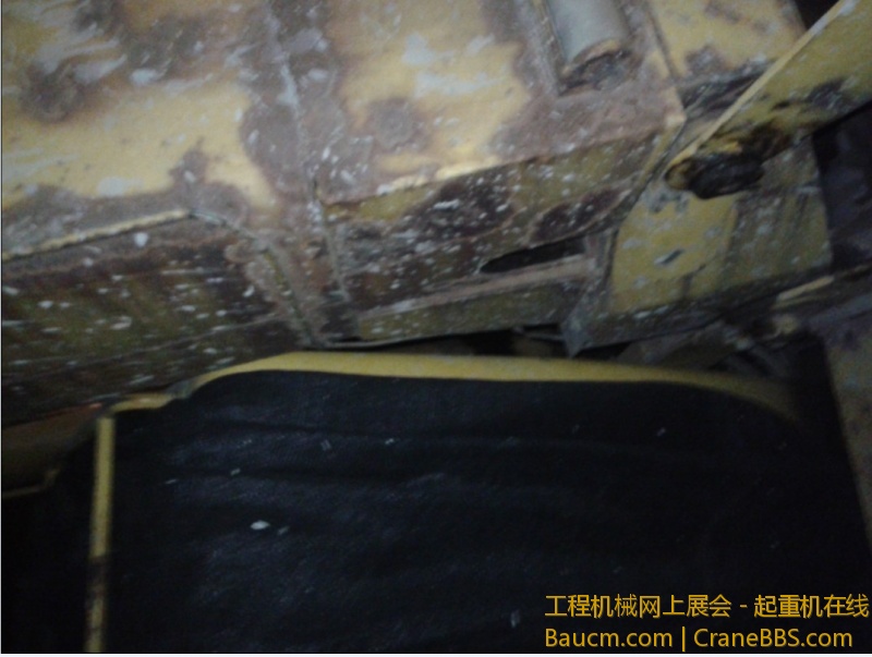

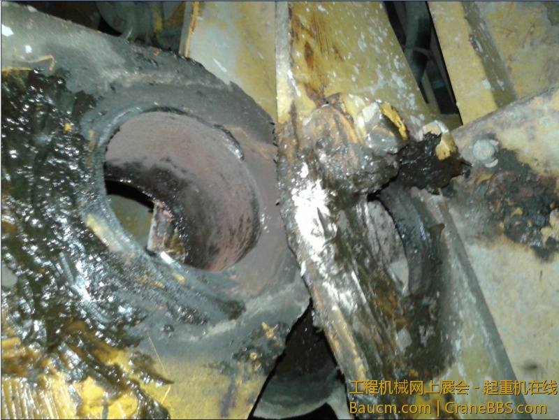

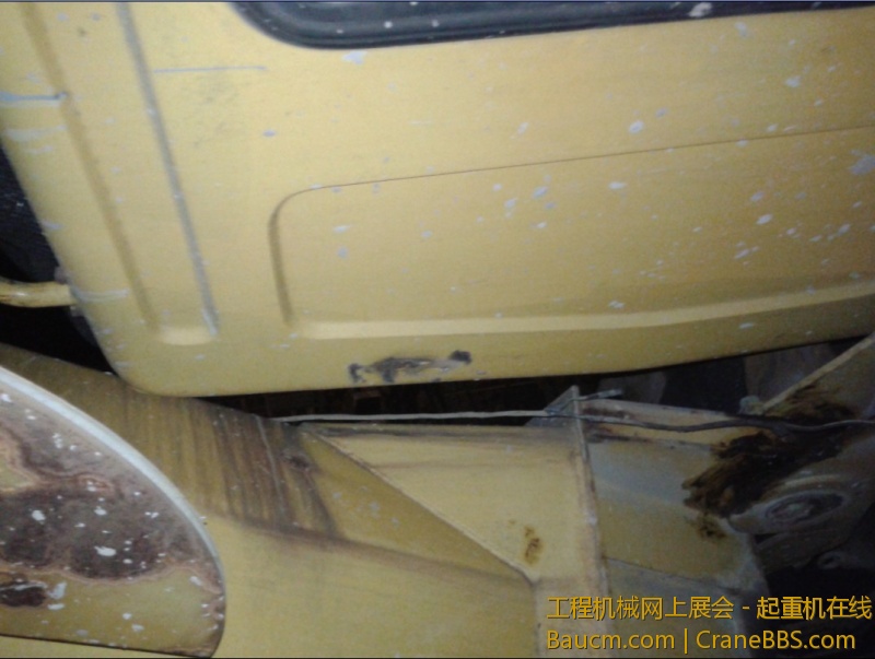

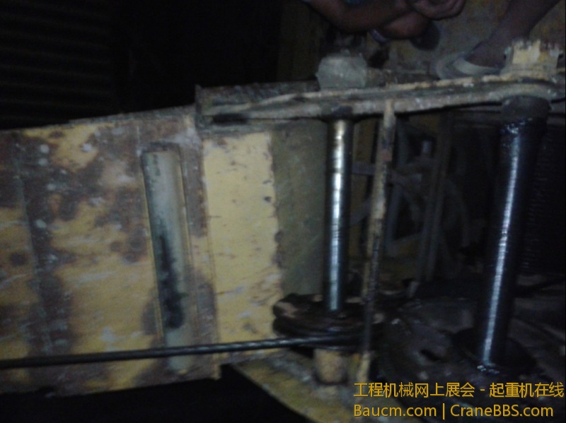

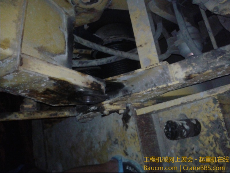

两天前看还没事,谁知两天后掉了,
刚好压到驾驶室
刚好压到驾驶室
刚好压倒驾驶室
刚好压倒驾驶室

 楼主| 发表于 2013-8-13 11:51 | 显示全部楼层
MHCE 发表于 2013-8-12 21:10 static/image/common/back.gif
没有卡子么?
卡子磨光了
 楼主| 发表于 2013-8-13 11:52 | 显示全部楼层
ldy0731 发表于 2013-8-13 10:21 static/image/common/back.gif
难道说没有销挡板的吗?怎么会掉出来?
挡板都磨平了,销子磨得都是豁
发表于 2013-8-13 11:59 | 显示全部楼层
luhaiwei123321 发表于 2013-8-13 11:51 static/image/common/back.gif
卡子磨光了
你得检查一下了,卡子磨光了说明有大臂侧向力,又不就是勤检查着点,预备点卡子,磨了就换。

磨损了,有可能座的铜套和耳朵磨大了
