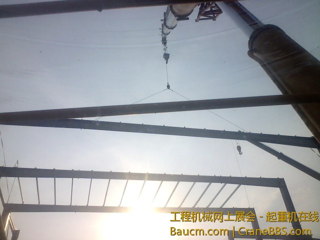

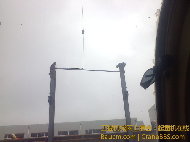

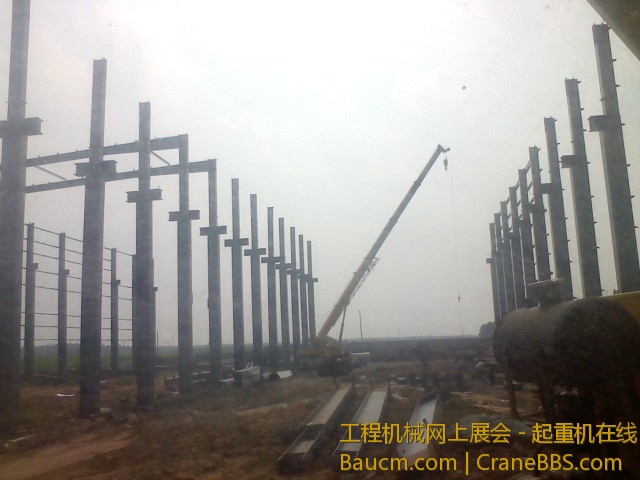

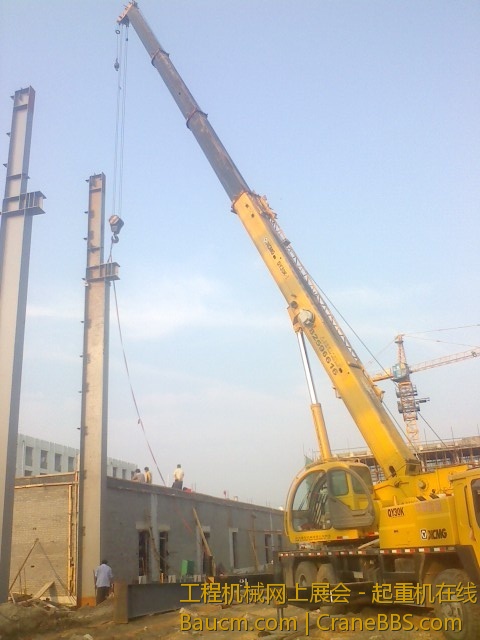

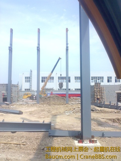

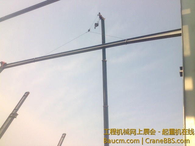

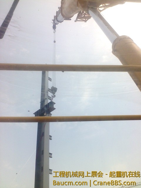

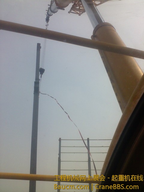

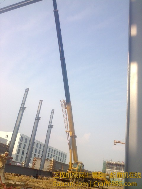

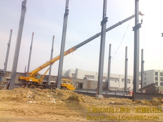

上次看到论坛里有人说怎么立烟筒,看一下我的吧,简单方便实用,会看的看门道,不会看的看热闹,SF们如果有更好的办法不妨说一下,大家都学习学习(附赠上这几天的生活照) 130809A204.jpg 130811A207.jpg 130812A217.jpg 130812A218.jpg 130814A220.jpg 130814A221.jpg 130806A187.jpg 130809A205.jpg 130811A208.jpg 130811A209.jpg 130811A210.jpg 130811A211.jpg 130811A212.jpg 130811A213.jpg 130812A214.jpg 130812A215.jpg 130812A216.jpg 130814A222.jpg 130806A185.jpg 130807A193.jpg 130808A195.jpg 130808A196.jpg 130808A198.jpg 130808A200.jpg 130809A202.jpg 130809A203.jpg

发表于 2013-8-14 21:29 | 显示全部楼层
最简单的挂钩

 楼主| 发表于 2013-8-14 21:31 | 显示全部楼层
temp0321 发表于 2013-8-14 21:29 static/image/common/back.gif
最简单的挂钩
看出其中的奥秘来了吗??
发表于 2013-8-14 21:33 | 显示全部楼层
发表于 2013-8-14 21:54 | 显示全部楼层
当里个当 发表于 2013-8-14 21:31 static/image/common/back.gif
看出其中的奥秘来了吗??
用了N年的办法,不过这样不安全,大钩保险最好不要不要绑起来啊,如果松的时候松过头,或是那些大臂会下沉的车就会发生危险。我们这边是钩子挂好钢丝绳,绑柱子的时候把卡扣的芯子换成做钢构人用的30来工分长的圆撬棍,插卡子里面,头上焊了个大螺母,绑上绳子。一松一拉绳子,撬棍就下来了,绳子也就解开了。记得我还是学徒的时候,SF吊个大烟筒,用的你的办法,结果一个不小心,钩子脱了,眼看着那20米不到的大烟筒倒在路上,还好没砸到东西

我吊烟囱就吃过亏。。。。  保险绑着 落大了  烟囱到了 房子都压了、、:'(:'(:'(:'(

发表于 2013-8-15 09:24 | 显示全部楼层
那个上钢结构立柱不是那样挂

利伟吊装 发表于 2013-8-14 21:54 static/image/common/back.gif
用了N年的办法,不过这样不安全,大钩保险最好不要不要绑起来啊,如果松的时候松过头,或是那些大臂会下沉 ...
那个叫 弹簧插销

 楼主| 发表于 2013-8-15 11:09 | 显示全部楼层
插销我用的是塔吊上的螺丝杆,其实帮着保险是一开始我用卡环时绑的,安装好了直接自己脱钩然后用钩子把钢丝绳拽下来
 楼主| 发表于 2013-8-15 11:10 | 显示全部楼层
baobei521 发表于 2013-8-15 09:24 static/image/common/back.gif
那个上钢结构立柱不是那样挂
那你怎么挂,求解??

发表于 2013-8-15 11:13 | 显示全部楼层
螺丝后面加一根弹簧 让他定位
 楼主| 发表于 2013-8-15 11:14 | 显示全部楼层
利伟吊装 发表于 2013-8-15 10:20 static/image/common/back.gif
那个我知道太重了,一般我们都自己做的
弹簧插销??不明白其中的原理
吊烟筒必须要扣保险的
