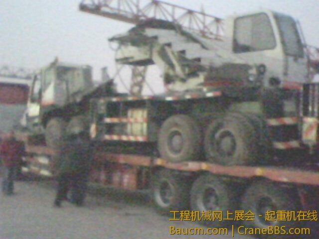

 楼主| 发表于 2013-8-15 11:54 | 显示全部楼层
lu7777777 发表于 2013-8-15 11:45 static/image/common/back.gif
有没有说明呀?

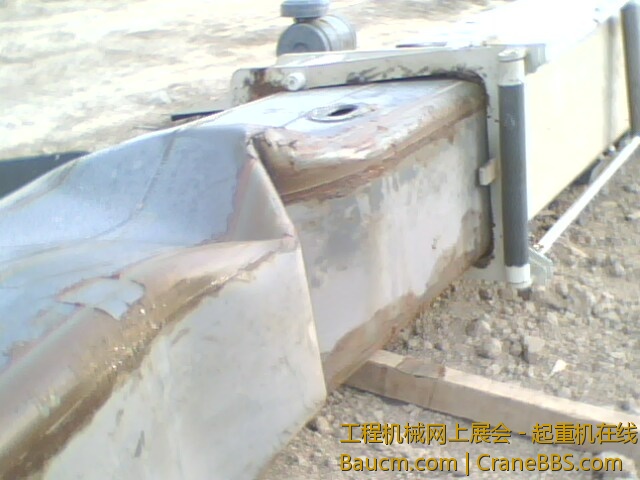

吊载过程中,其中有一支腿有枕木稍许下沉,司机违规操作支腿,导致翻车。

包月的车?看着大臂上没一点黄油 还上锈了。。。这修好也呆不少钱啊,还不如卖了,谁要 半挂车拉给谁。。以后修好后,心里还是会不舒服。

ldy0731 发表于 2013-8-15 11:54 static/image/common/back.gif
吊载中不能操作支腿吧????
今天差点就试了。。

如果把东西放下就可以支了!

发表于 2013-8-16 07:08 | 显示全部楼层
小董很无聊 发表于 2013-8-15 20:20 static/image/common/back.gif
吊载中不能操作支腿吧????
今天差点就试了。。
千万不要试啊 试了你就知道错了

发表于 2013-8-27 15:04 | 显示全部楼层
伸这么长的臂杆吊着东西还去操作支腿?多费点时间放下东西收好臂杆再支车能累坏了?
发表于 2013-8-30 21:32 | 显示全部楼层
吊装过程中,货已经吊起,操作支腿要看情况,也不是不能,一句话,经验太少了
