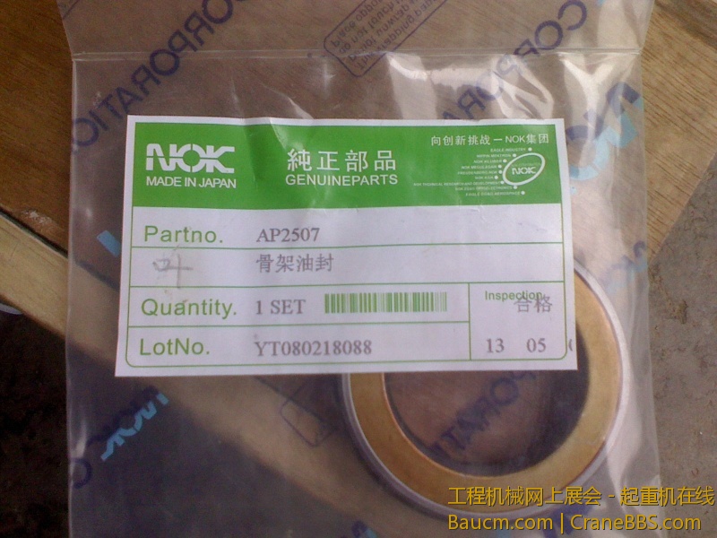

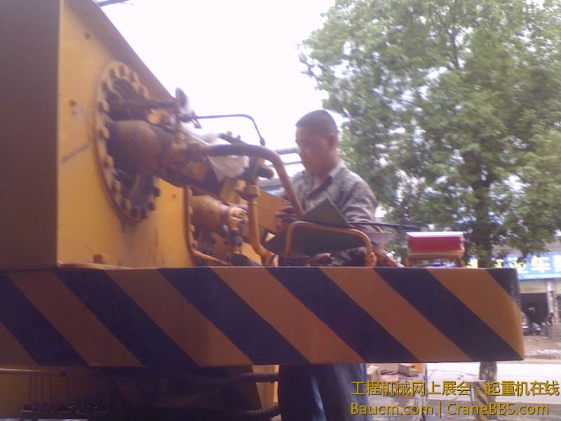

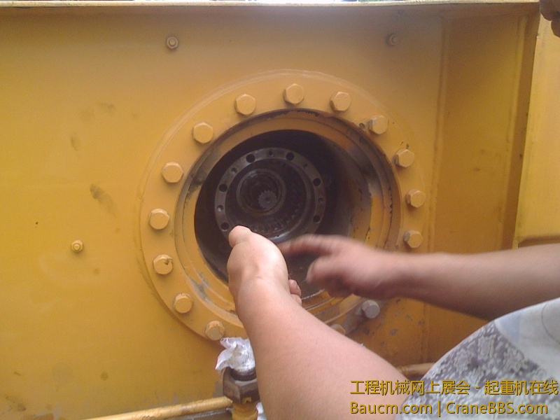

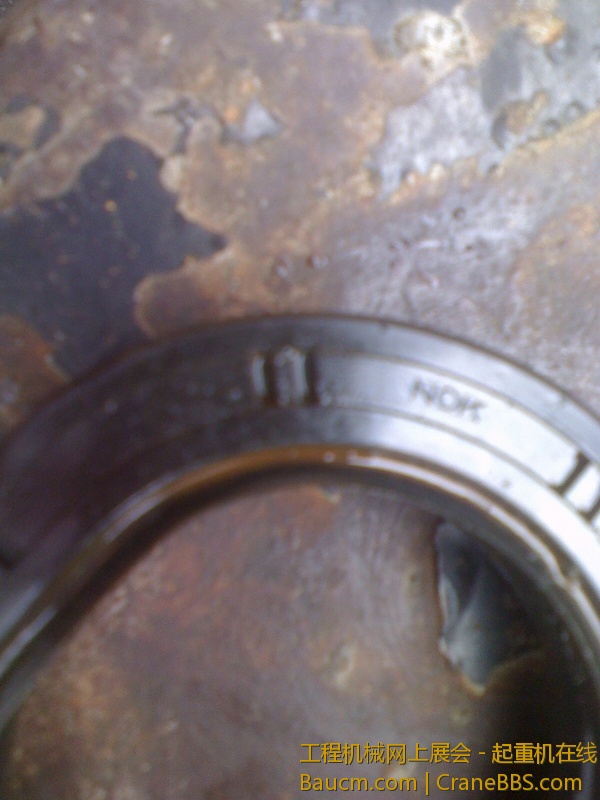

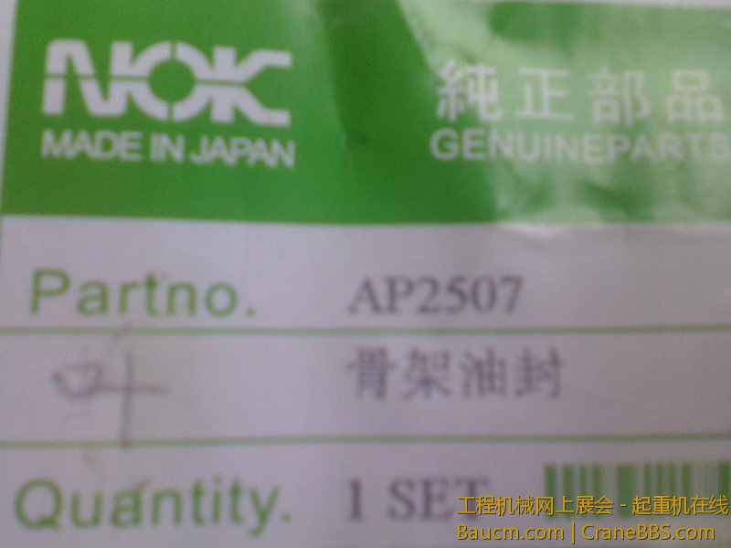

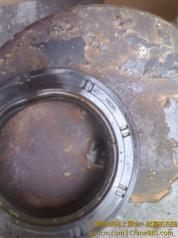

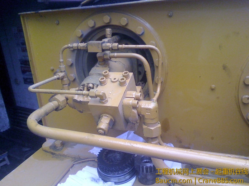

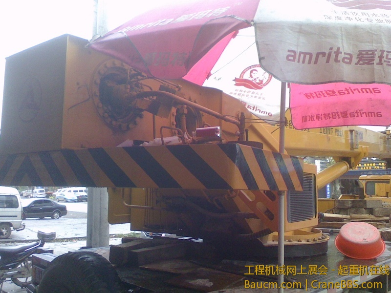

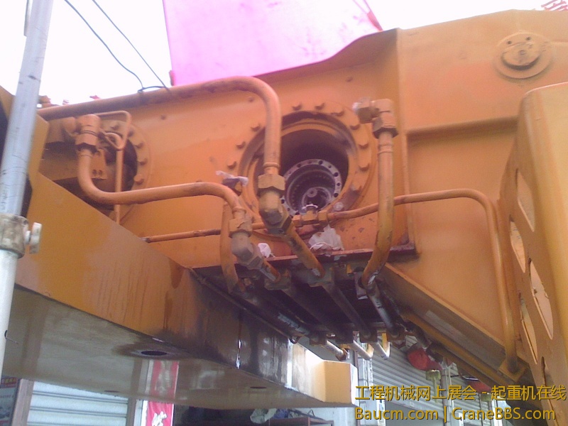

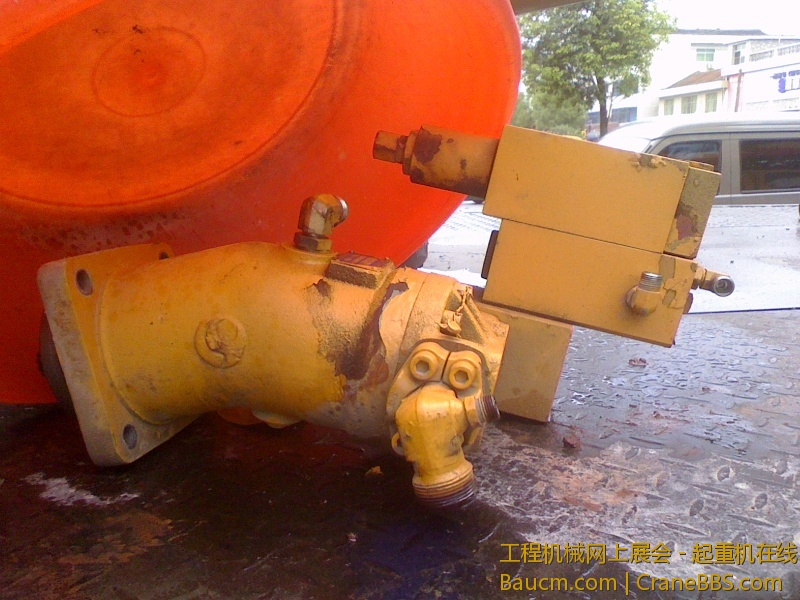

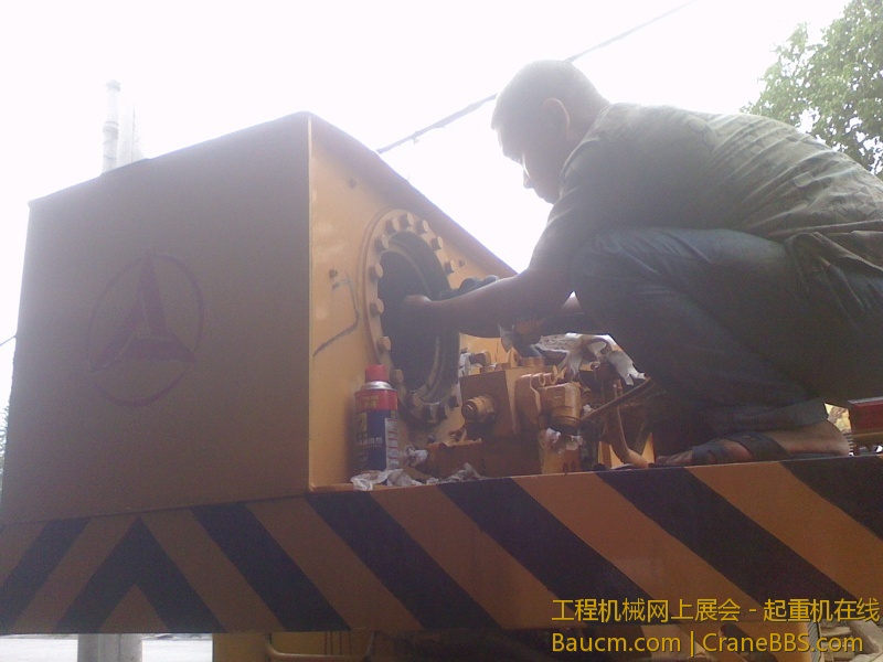

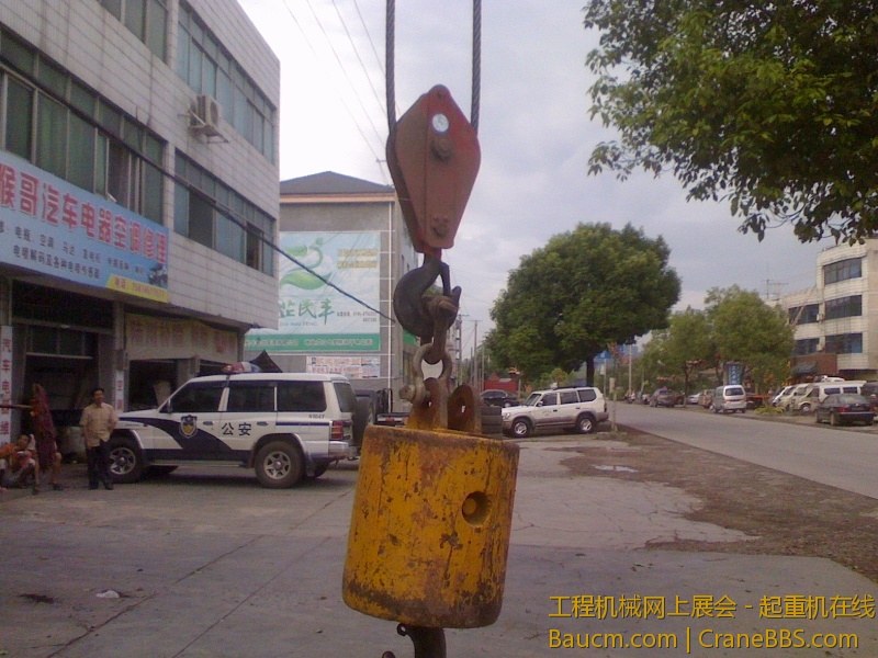

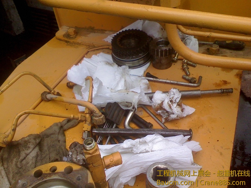

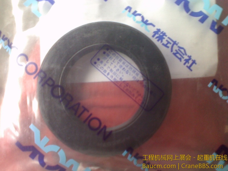

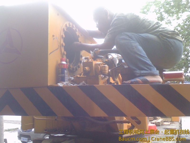

下雨了 没事闲着 我的车两个卷扬的滚筒连续工作就有点漏油 今天休息 和一起修车的朋友开拆 给三一打电话问油封型号 回答说我的车是进口件 型号和国产编号不同不清楚 晕 自己先拆了再说 拆开一看NOK的 这我就放心了 三一还真诚实说是进口件比例大还是真的 我直接到汽配城挖掘机配件店一下子就买到了 有我这种车的朋友可以参考 我把配件型号告诉大家  方便大家 进口NOK型号AP2507 国产型号是42X65X12 前边的有点贵150一个 说是斗山和现代挖机行走马达专用油封耐高温的 后边的便宜 一般油封专卖店都有10元一个 太便宜了我没敢要 拆一次不容易 完事加油都好麻烦的 小钩子钢丝绳放不完后来想了个办法 改倍率 实际吊车好多东西汽配城都有 IMG0817155200.jpg IMG0817155201.jpg IMG0817155202.jpg IMG0817155203.jpg IMG0817155300.jpg IMG0817155700.jpg IMG0817155900.jpg IMG0817155901.jpg IMG0817155902.jpg IMG0817155901.jpg IMG0817160200.jpg IMG0817160201.jpg IMG0817163600.jpg IMG0817171800.jpg IMG0817171801.jpg IMG0817184400.jpg

为什么国产的便宜不耐用呢

求细节图~我自已修了两次了~还是漏油~是哪问题~
 楼主| 发表于 2013-8-18 21:16 | 显示全部楼层
liuxiaojiu 发表于 2013-8-18 14:31 static/image/common/back.gif
我的漏齿轮油 换的减速滚筒轴油封 细节就这些图片 拆的时候我不在 我开小8吊东西去了 我们一起修车的朋友给我拆的

青春给了混凝土 发表于 2013-8-17 22:35 static/image/common/back.gif
为什么国产的便宜不耐用呢
俗话说 一分钱一分货 跟买轮胎一个道理 也就是说橡胶材质不同

STC250H 发表于 2013-8-18 12:10 static/image/common/back.gif
SF,可以啊,又会修车,又会开,我挺佩服你。
以后多交流。
可以没事多交流 我这次喊我朋友帮我修的 我打下手 那个马达我自己拿不动 看着不大 拆下来真沉啊
