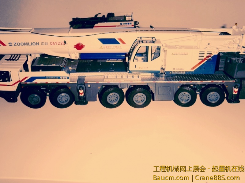

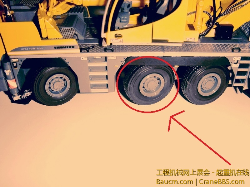

中联的220也第四轴是不会转向的。多田野福恩的六轴底盘中间一轴也是不会转向的。
这么设计有两点用途!
一  用途最主要的就是45度横向蟹行的时候会提升起来,
    由于中间轴不能转向,不提升的情况下,45度横向蟹行就会一直在地面操。提升了那么另外5轴就能一致45度横向行驶。

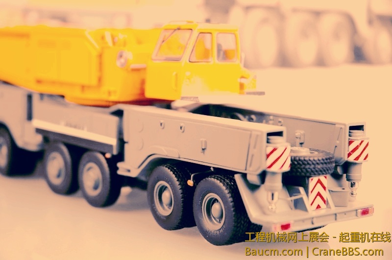

模型图片为例

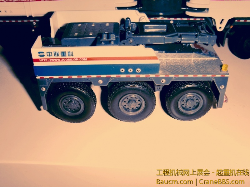

如果做最大转弯角度的话你看中间俩不动就行了前后往反方向转!当然了这个模型转向体现的不好,拿个小的更直观的来给你看

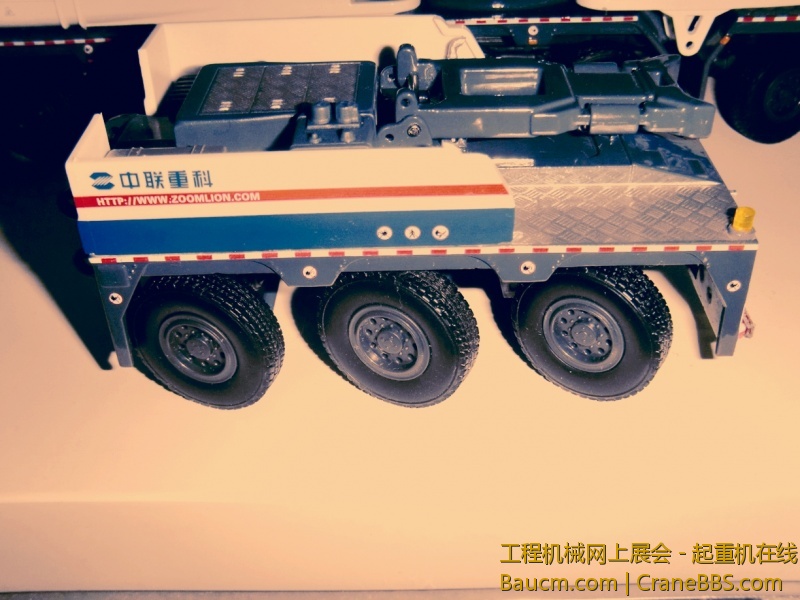

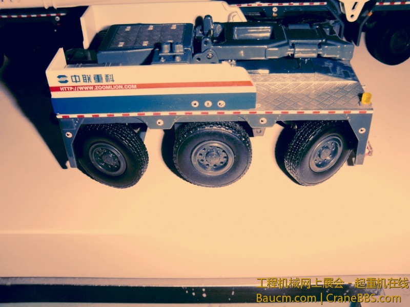

中联2000吨的后三轴

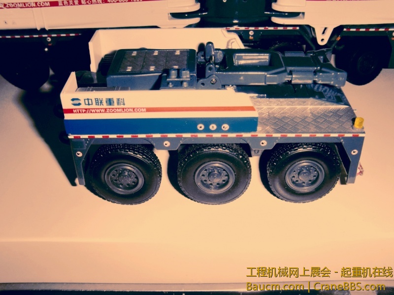

正常行驶状态
最大转向状态
45度蟹行
45度蟹行如果中间那轴不会驱动是死的前后都往一个方向中间不动如果不提升那么就轮胎就会磨损很严重!
二  就是越野模式下会提升,过角度比较大的坡顶时虽然全地面车身能可调高度,可是爬到坡顶车身走到中间位置时,其重力会分散到车身最中间,其他几个轮子会离开地面,这对大吨位的起重机伤害很大,大吨位起重机车身都是细长细长的,那么大的重力啊都集中在中间一两轴,最大的强大的重力会直接威胁到大梁和车身,提升起来,车身过坡的角度就会减小,就呢能让多几个轮子接触地面。
当然现在新的六轴家伙有的已经全部六轮转向了,一般蟹行只要全部轮子都能转向那么就没有设计提升的必要了。

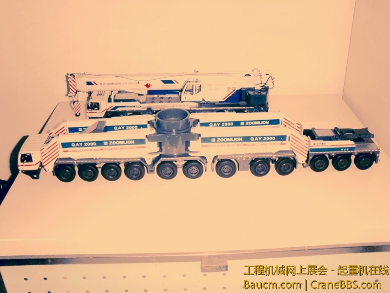

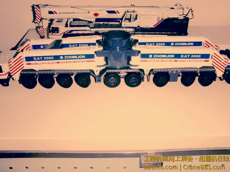

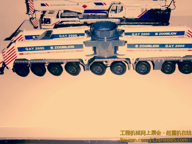

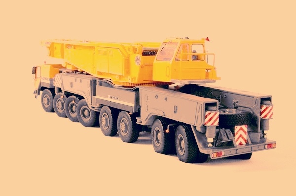

目前最长的车12轴的2000吨,后三轴能卸下,可以变9轴,给你做个演示
整体样子
蟹行
最大转向

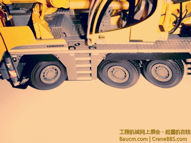

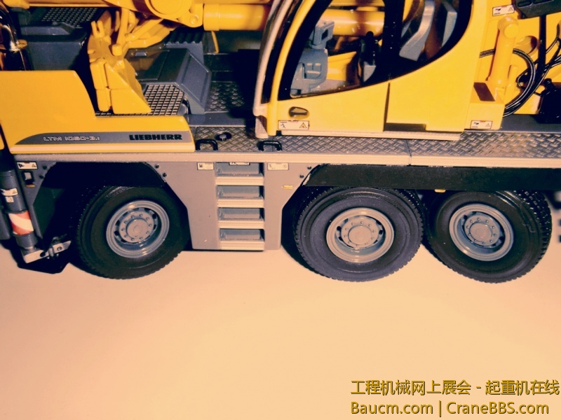

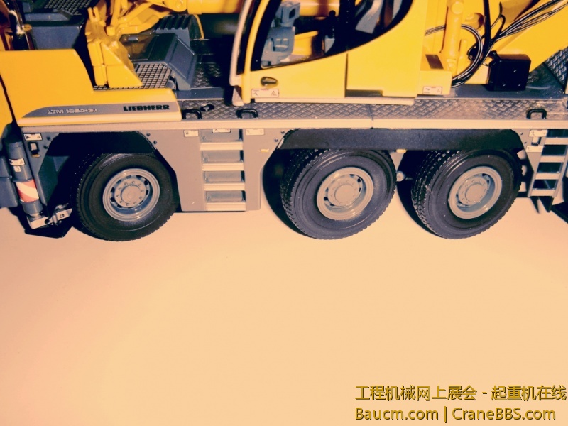

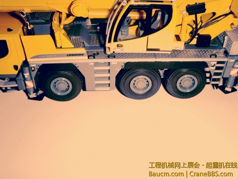

小吨位的全地面不用考虑太多比如三轴的中间一轴不会动也无妨,但是一直不断在更新技术的利勃海尔LTM1030,L050,二轴三轴也是全会转的,
还有紧凑的城市起重机LTC1045 LTC1055,三轴也全会动,得到的最直接的好处就是能和两厢小轿车同样媲美的转弯半径!
1050的直线行驶
蟹行
这个样转弯理论上中间的轮子不会磨损
但是这样转弯半径会更小
越不会动月代表技术落后,看看老的利勃海尔LTM1800的底盘,因为是老家伙一直没更新。还有双胎设计呢!并且五六轴都是死的,七八轴双胎还随动转向,吃胎肯定严重!转弯半径很差劲的!
