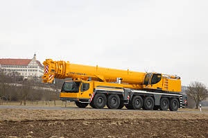

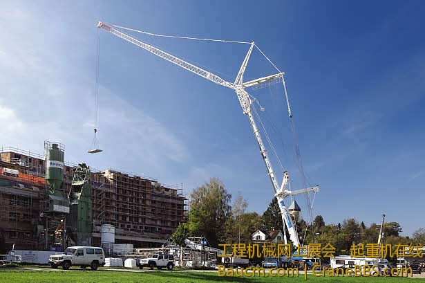

大老板啊 ····是不是LTM1350-6.1那? LTM_1350-6_1 (1)_8819-0_W300.jpg LTM_1350-6_1_Schweiz_12687-0_W615H615.jpg

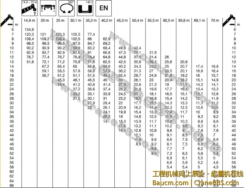

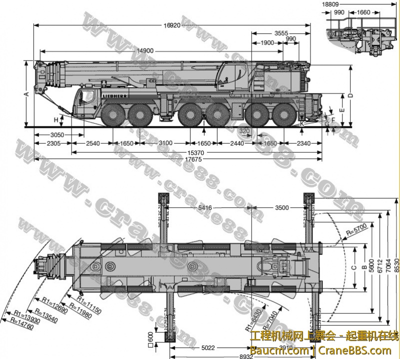

LTM1350-6.1的部分参数。三一的SAC3500跟利勃海尔的杆长一样。个人觉得三一的350也不错。。、有钱的话搞利勃海尔
