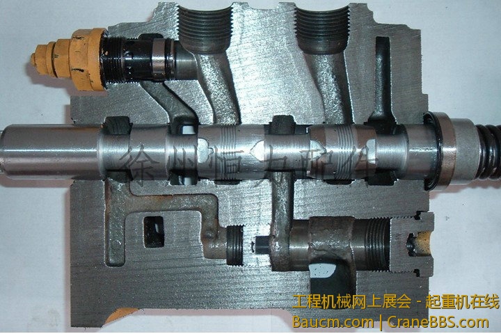

那可能组合阀阀体内有砂眼,给你个25FS的截面你参考一下,和25FK组合阀内部一样的。
25FS
25FS
