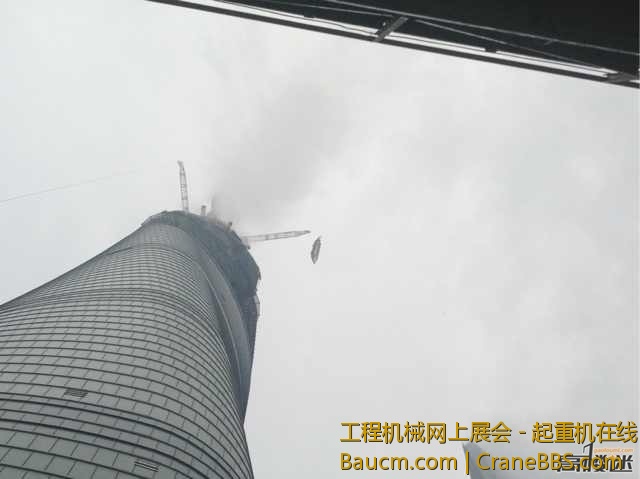

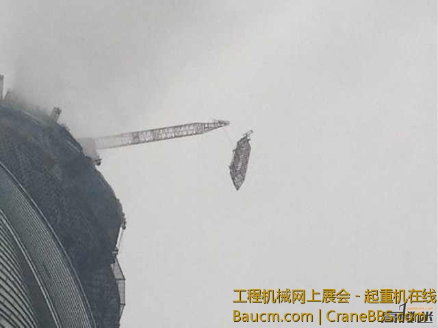

上海中心塔吊开拆
发表于 2013-8-25 16:33 | 显示全部楼层 |阅读模式

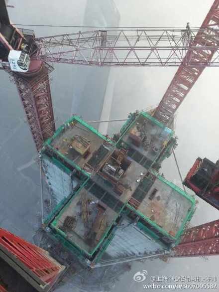

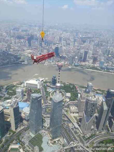

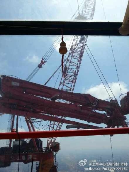

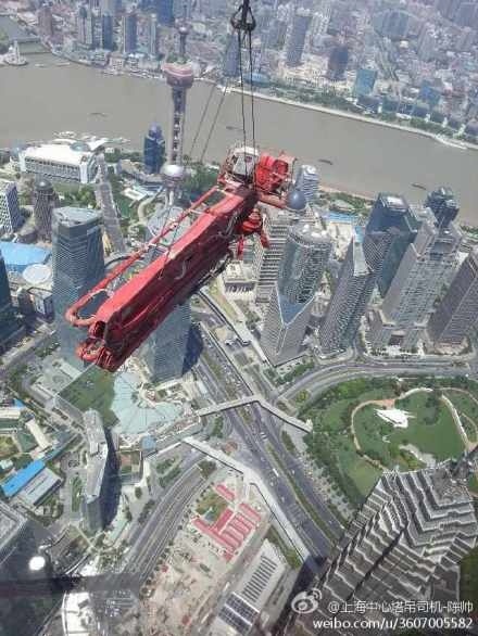

最先下来的是国产zsl2700动臂塔机,柴油机驱动,吊钩两倍率钢丝绳,额定起重量100吨,起重力矩为2700吨米

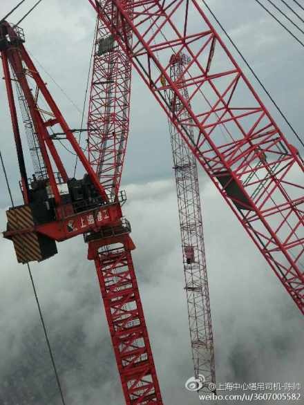

 楼主| 发表于 2013-8-25 16:36 | 显示全部楼层

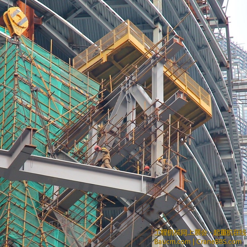

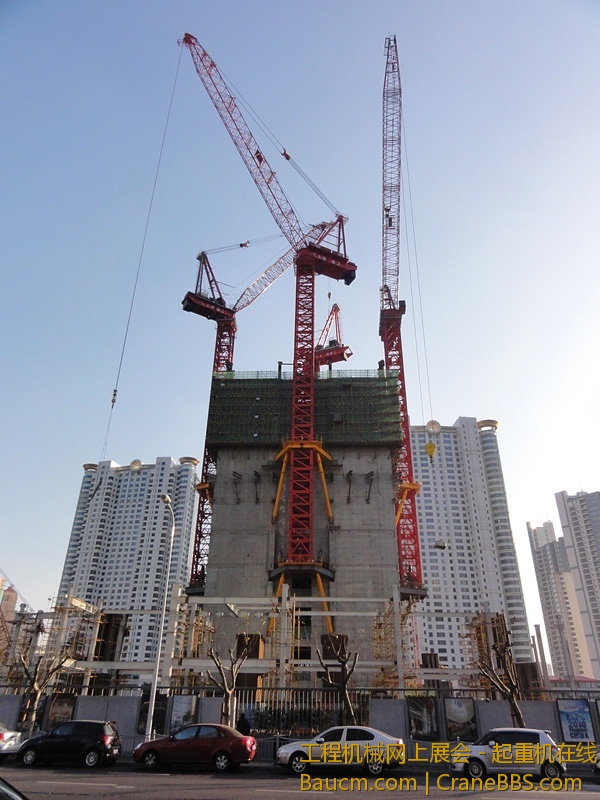

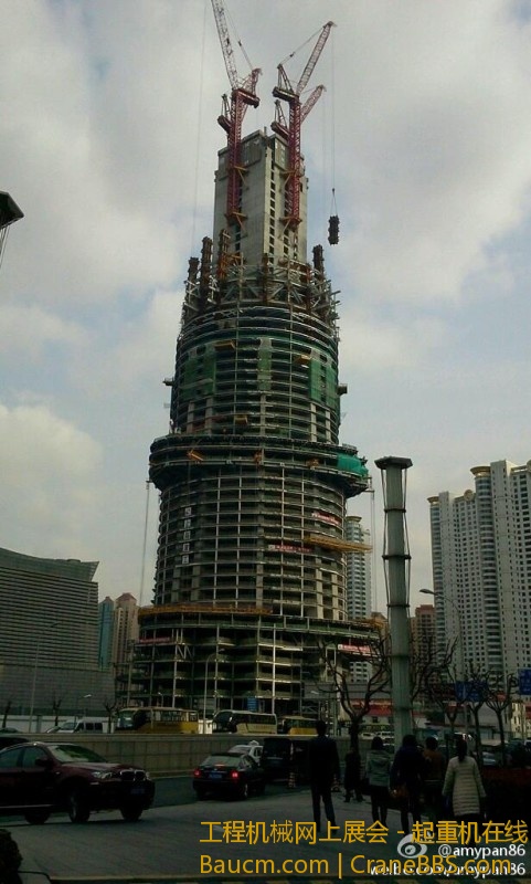

倒数第二张左上角即是zsl2700的吊钩,100吨级。最后一张图片里,当中一台塔吊就是zsl2700 它和法福克M1280d最大的区别就是驾驶室,一个是左置,一个是右置。

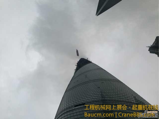

从600米的高度下来
 楼主| 发表于 2013-8-25 16:50 | 显示全部楼层
国产吊机的油漆质量还是不行啊,新的时候和法福克(其余三台)一样是鲜红,几年过去了,颜色褪了不少啊,而另外三台法福克基本没怎么变,除了A字架后面被尾气熏黑了。

 楼主| 发表于 2013-8-25 22:08 | 显示全部楼层
S-Y-BO 发表于 2013-8-25 20:54 static/image/common/back.gif
塔机咋下来啊
如图所示,靠旁边的塔机拆卸,最后一台塔机拆卸之前,现在旁边安装一台中等塔机,将大塔机拆除,然后安装小塔机,将中塔机拆除,最后安装把杆,把小塔机拆除。小把杆分解之后,通过施工电梯运至地面。整个工程结束,毕竟是内爬塔机,较为麻烦,如果是外附着的,就是和咱们平时见的那种塔机,那么只要降至地面,靠别的吊车拆除即可。

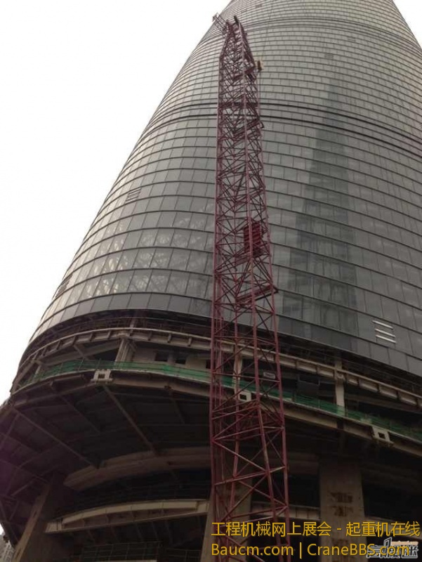

 楼主| 发表于 2013-8-25 22:09 | 显示全部楼层
再来点图片
 楼主| 发表于 2013-8-25 22:11 | 显示全部楼层
这是高度上去之后,吊钩钢丝绳换为单倍率施工,额定起重量降至50吨

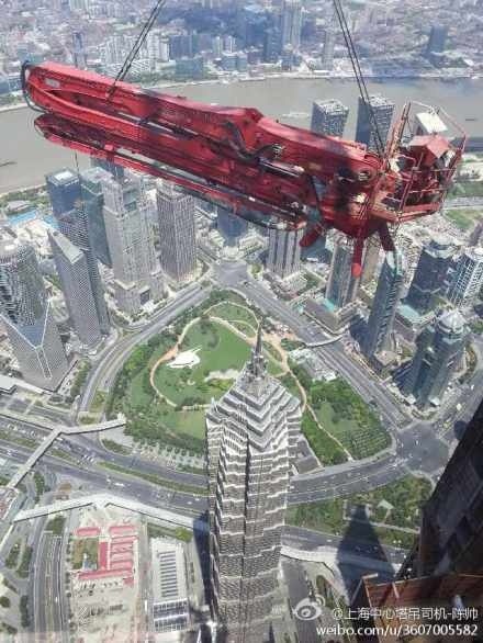

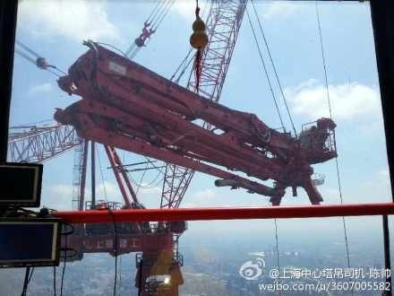

 楼主| 发表于 2013-8-25 22:35 | 显示全部楼层

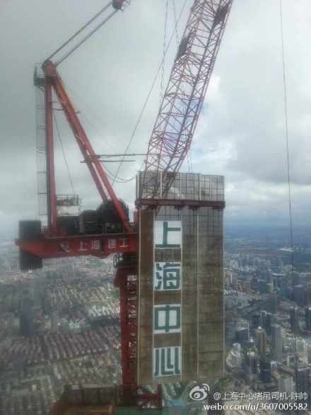

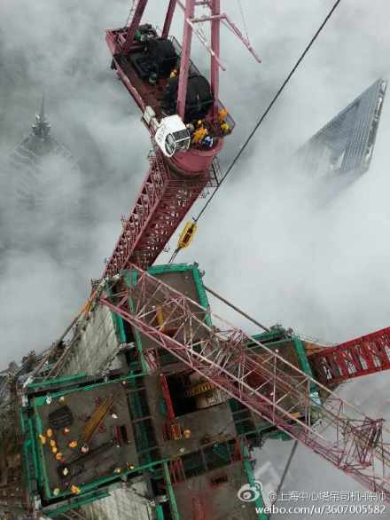

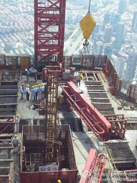

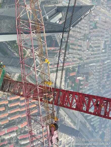

转自某网站微博的四张照片

总觉得这种塔机底部不安全,另外开塔机的心理素质肯定好

心理素质就算不好,这么几年下来也习惯了,毕竟是从低到高慢慢上来的。这种外挂形势感觉很有创意,挺不错的。

不错,精彩的东东~~~看见三一的混凝土了。
