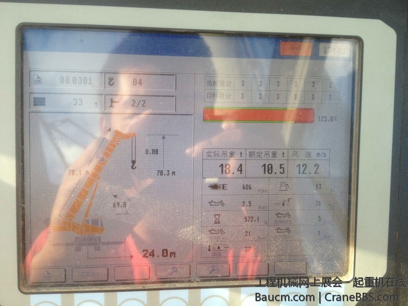

300吨鱼竿,70米杆23米半径33吨配重超8吨,可能吗???

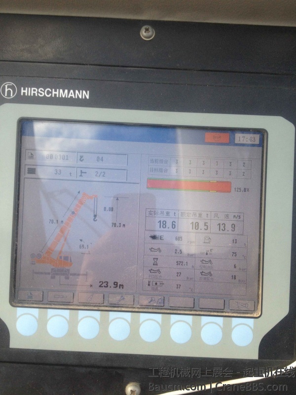

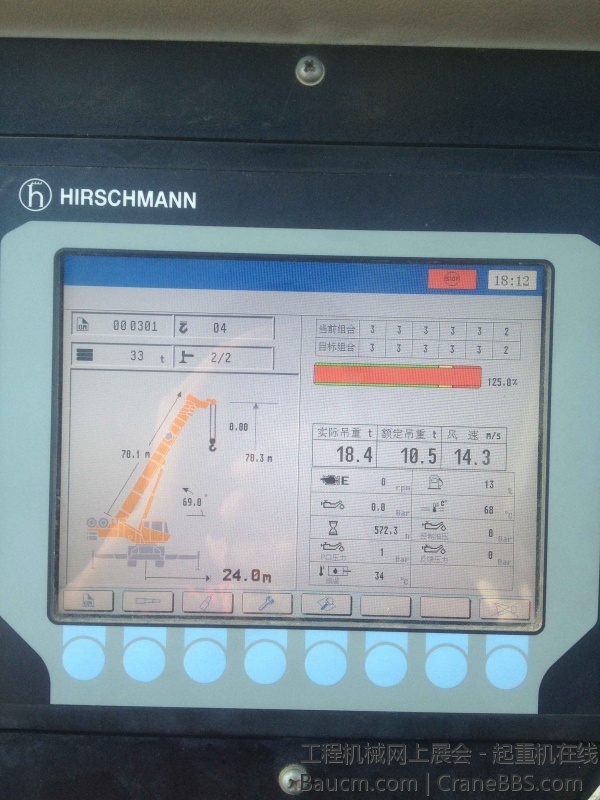

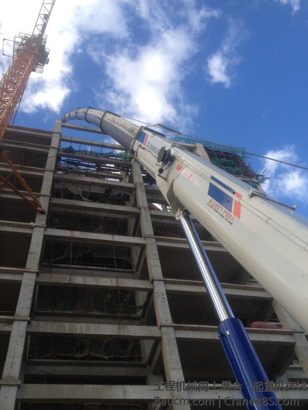

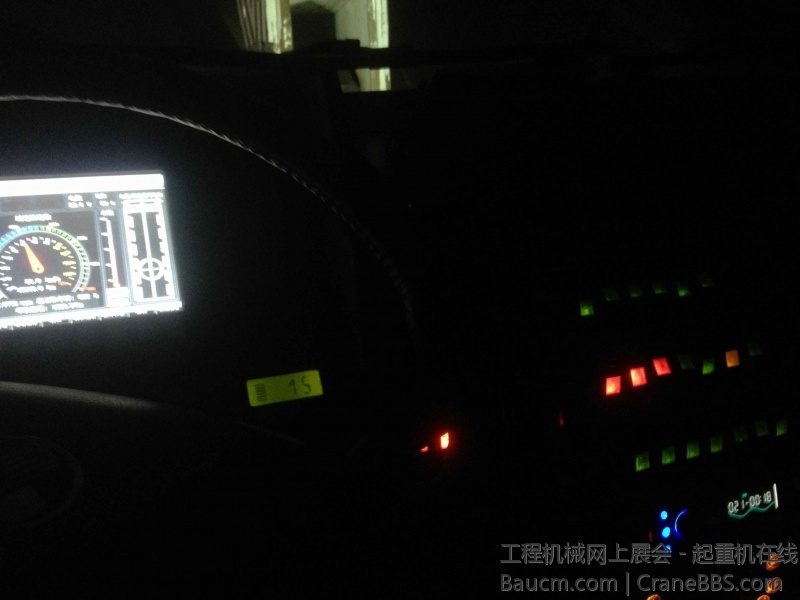

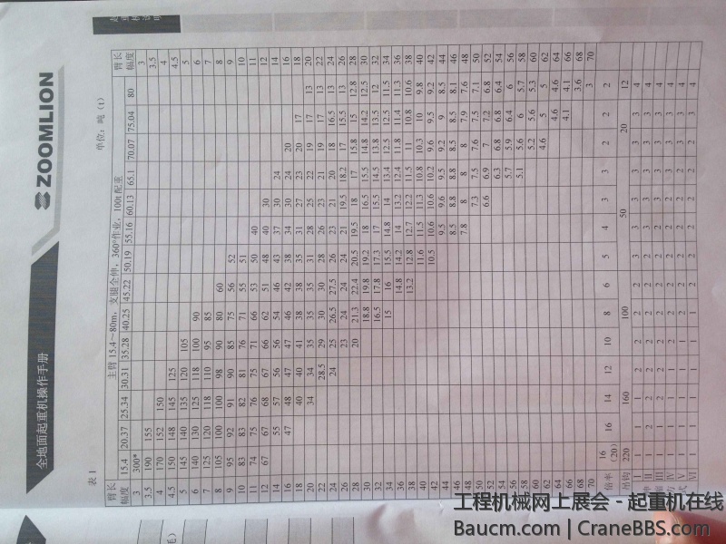

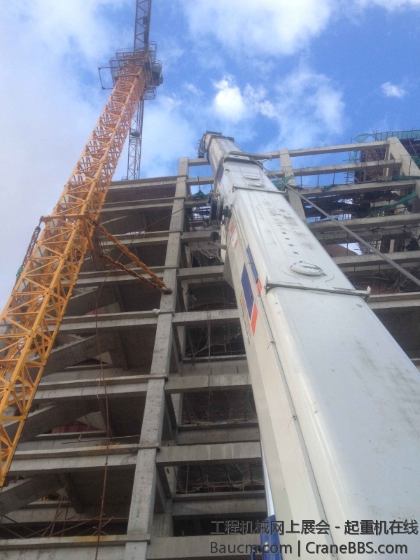

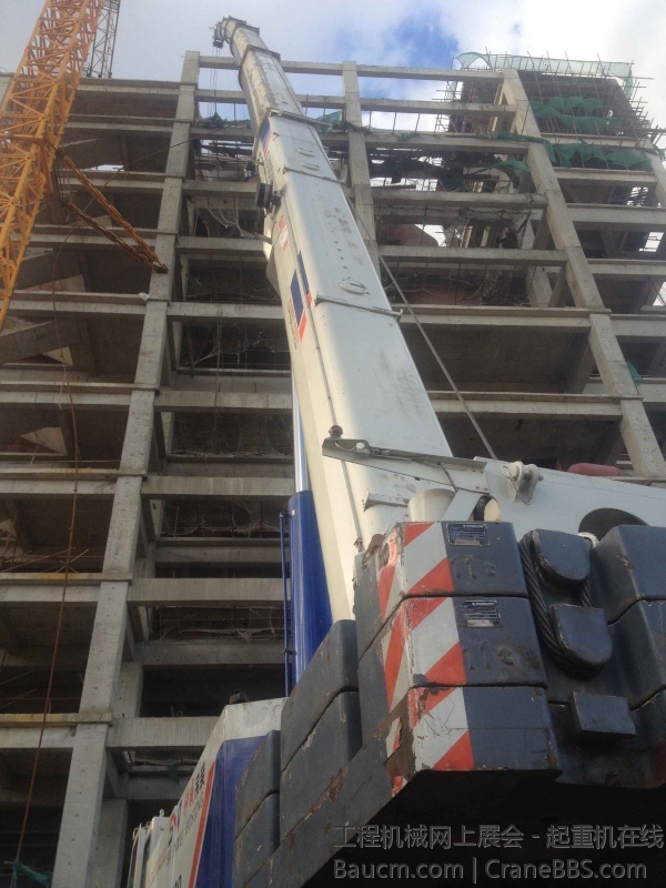

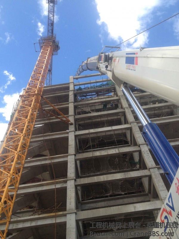

发表于 2013-8-29 00:12 | 显示全部楼层
太敢玩了,也不怕伤车啊
发表于 2013-8-29 00:16 | 显示全部楼层
发表于 2013-8-29 01:05 | 显示全部楼层
大吨位,建议别超载!

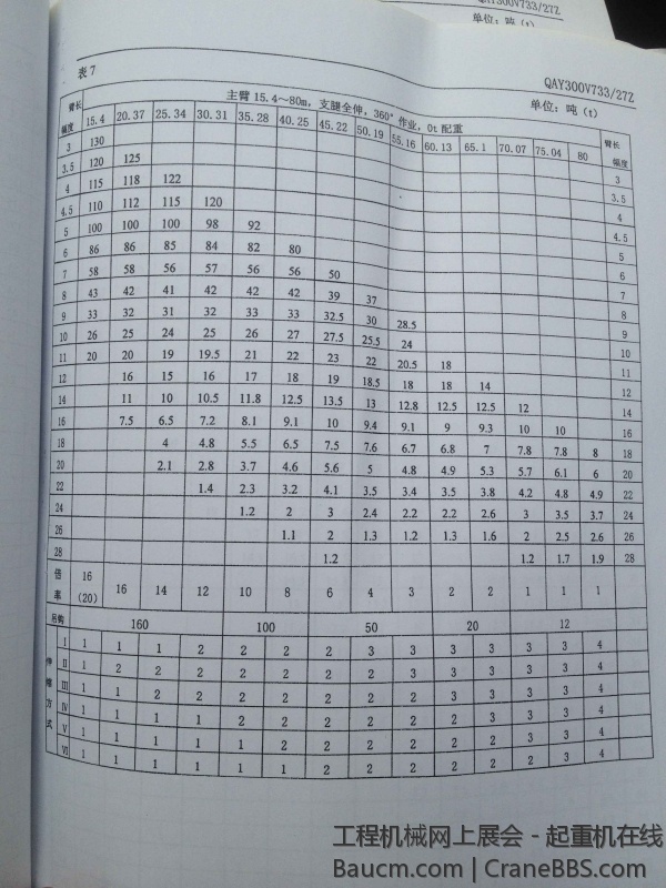

应该不超载,拿三一300的,带超起。
发表于 2013-8-29 08:32 | 显示全部楼层
24米吊35吨不超载!

发表于 2013-8-29 09:58 | 显示全部楼层
哥们你这干法也太过了吧@!超了二十吨,太多了吧

发表于 2013-8-29 11:06 | 显示全部楼层
70米主臂,12米每秒的风速,汽车吊,呵呵,风险大
发表于 2013-8-29 12:46 | 显示全部楼层
这臂受得了吗?假如这幅度有超起跟没超起也就一样吧!不考虑大臂弧度!

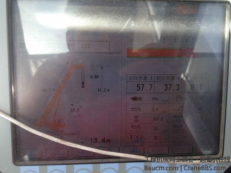

发表于 2013-8-29 13:07 | 显示全部楼层
全是超载,和小车一样

发表于 2013-8-29 15:00 | 显示全部楼层
履带也不行啊:lol
