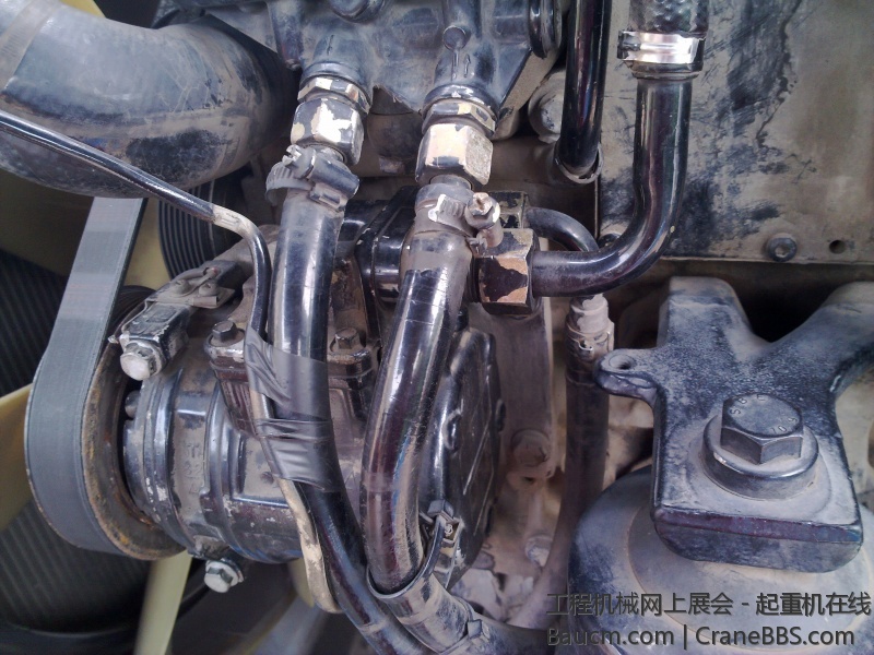

德马格350吨吊车上车空调泵坏了,空调压缩机咬死了,把发动机皮带也拉断了,需要更换空调压缩机。这个350吨吊车上车是奔驰OM906LA发动机,空调压缩机零件号是46003212,压缩机是24伏的,找德马格订货要1万多啊,没有现货,还要等,真急死了。费了九牛二虎之力才找到了同样的压缩机,质量很好,更换就解决了问题,经济适用。大夏天没有空调多难过啊!

:L多大个问题哟 这个不就是普通的15压缩机吗 和很多挖机小车的压缩机都通用的
发表于 2013-9-1 23:36 | 显示全部楼层
压缩机是可以配得上的,呵呵,德马格也是买的别的厂家的,国内厂家一样好用

同样的压缩机?不可能吧,估计翻新的?
是日本电装的变量泵么?
发表于 2013-9-2 16:18 | 显示全部楼层
压缩机抱死,把皮带烧断了,您的空调系统需要全部清洗,否则。。。。清洗过后还得加冷冻油等等。

是一样的空调压缩机啊!皮带盘是多槽的,用四个螺栓固定,不是平常四个挂脚式样的。不是翻新的,是全新的啊。这个式样的空调压缩机不是变量的吧?

据我所知奔驰的发动机一般配的都是日本电装的压缩机,你那皮带应该是9PK(多沟带),也应该是可变量的。
您在看看喽。
