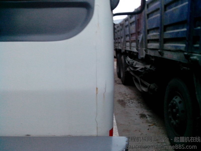

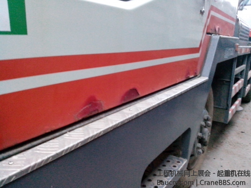

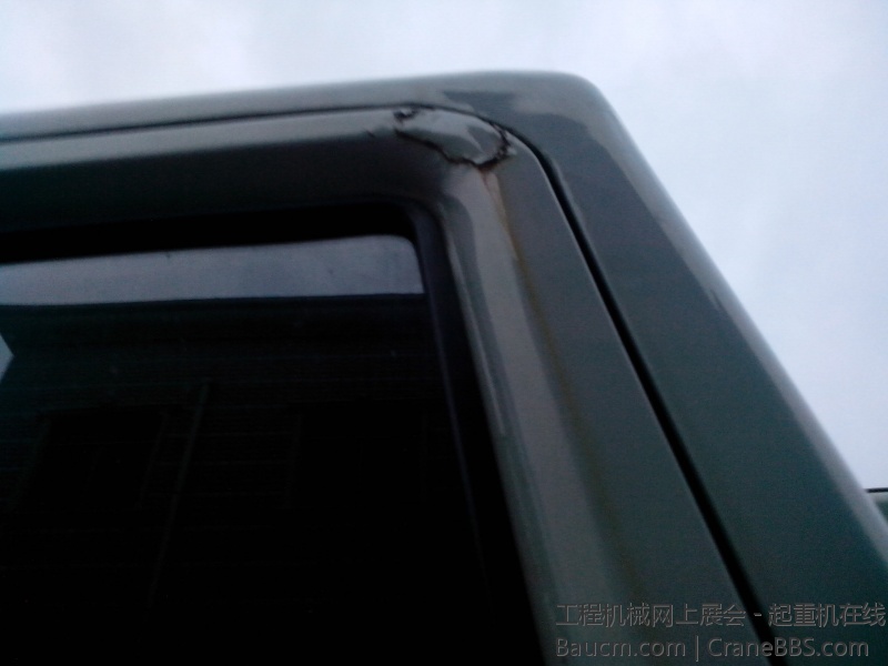

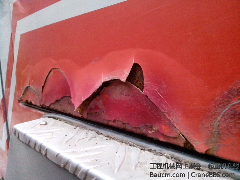

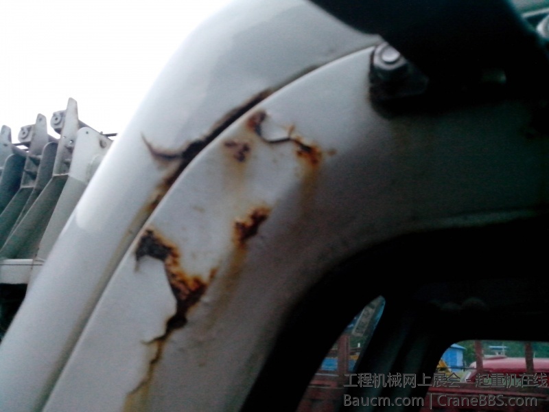

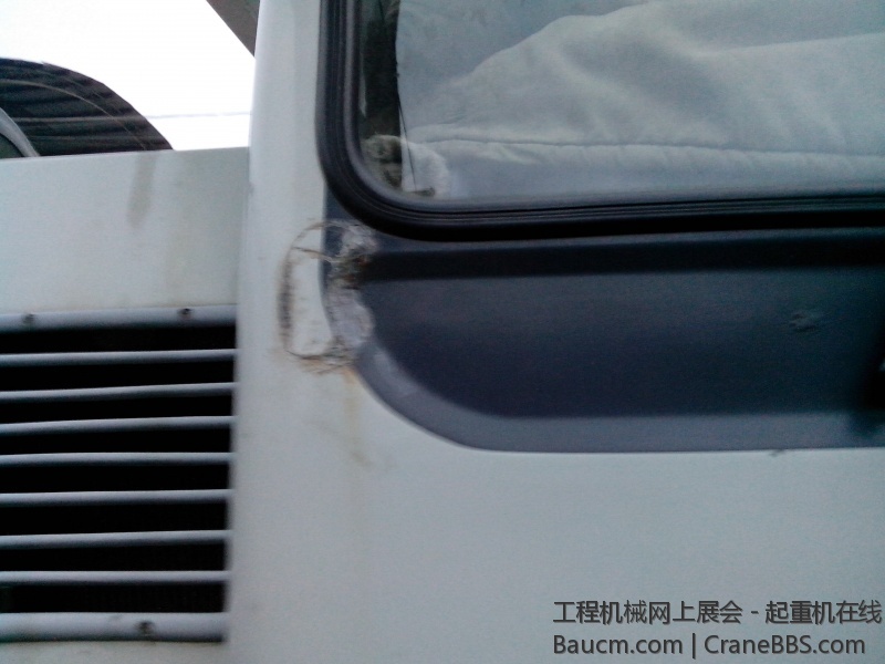

上次看到有人发徐工的3年的车,我们这车10年末买的就烂成这样!!:Q (不知道会不会被删)

发表于 2013-9-3 13:19 | 显示全部楼层
;P徐工的支腿,用水一冲,铁锈可以用手抓。。。以前的老PY,驾驶室两个顶角,各种爆漆,更奇葩的是驾驶室裂开了,玻璃都掉出来了。。。。。徐工中联液压油箱都漏油。。。。这就是国产。。

发表于 2013-9-3 14:28 | 显示全部楼层
底漆没做好吧

发表于 2013-9-3 20:22 | 显示全部楼层
这是厂家喷漆时候可能是阴天或者是冬天底子有水分,底漆也不是用的那种。好像我的三一是没有扑原子灰的跟小车一样的品质。楼主的车子这样子不早点做好在我们这边沿海地区不到一星期就烂出洞了。

 楼主| 发表于 2013-9-3 21:14 | 显示全部楼层
不是,腻子刮太厚了开裂后就进水就开始烂

发表于 2014-7-18 19:48 | 显示全部楼层
12年10月车   和你差不多   更奇葩的是门板反光镜固定处锈穿了 一条大缝  在里面托了一块铁板才补住
灰刮得太厚久了裂开里面进水一开始看不出来开最后就烂掉一大块!!还好只是油漆差点其他还不错:L :Q
