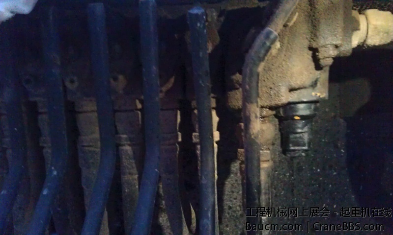

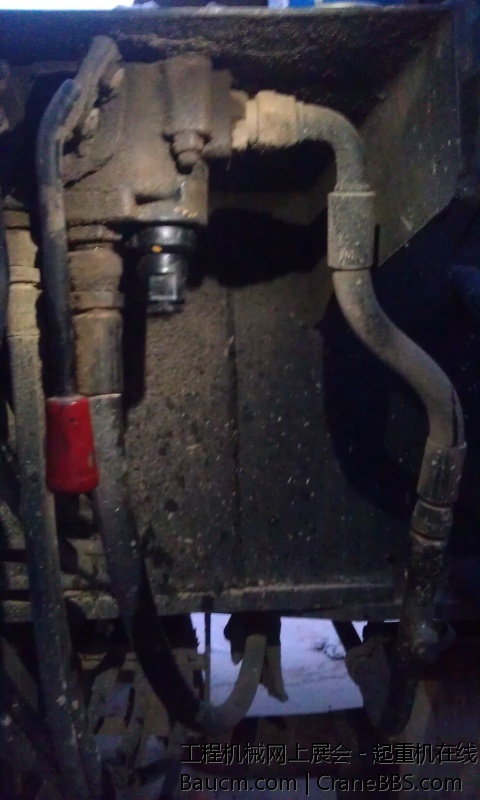

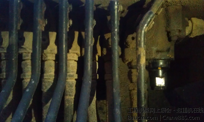

遇到液压问题了 头疼 。以前这车打支腿的时候不加油门速度也很快 现在好了不加油门它就不动了,,听说压力调一下就好 可不知怎么弄?
还有收右侧水平腿的时候很没劲,伸完的情况下怎么加油门也收不回来,要把垂直支腿打到水平腿刚好翘一点点然后就能收进来,烦啊
  特怕液压问题 求解 IMAG2249.jpg IMAG2250.jpg IMAG2251.jpg IMAG2252.jpg IMAG2217.jpg IMAG2240.jpg

上车有劲吗?
感觉还是下车阀问题

问题一没解决,二三都冒出来了
现在旋转也没劲了,收杆时操纵杆拉到底车都快憋熄火了  操纵杆回一半就不会了
烦:dizzy:

分闭器内泄,你收大杆看看憋压是多少

全 没劲的话,泵没有用的多!

分闭器内泄,你收大杆看看憋压是多少
都没有压力表  怎么办?
发表于 2013-9-7 17:59 | 显示全部楼层
自己装一个  100元一个  很简单

那里的车啊,我以前开过40E-2出过这故障、换下车筏片了、换大泵了、也不知道换那个好的、因为单换一个没效果
