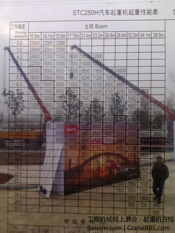

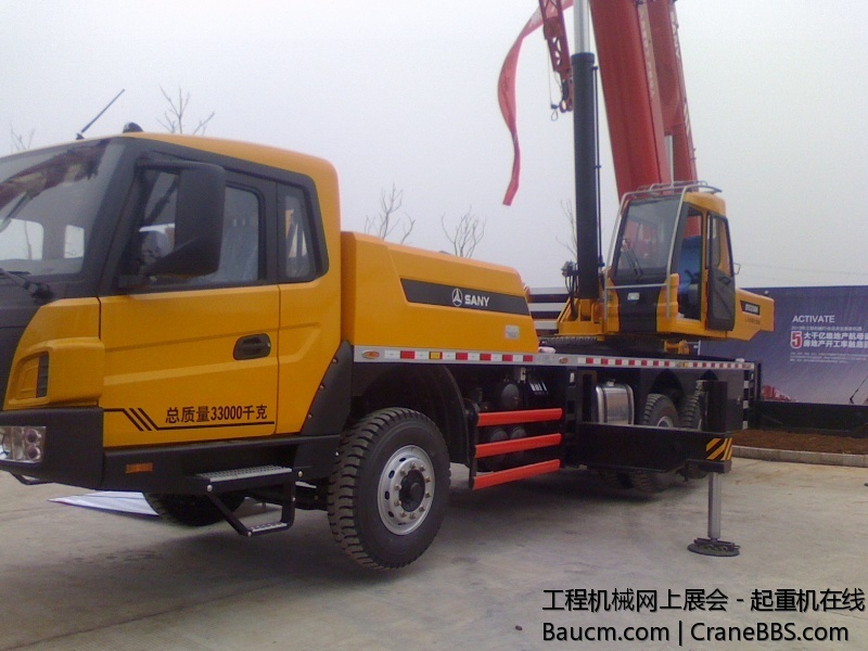

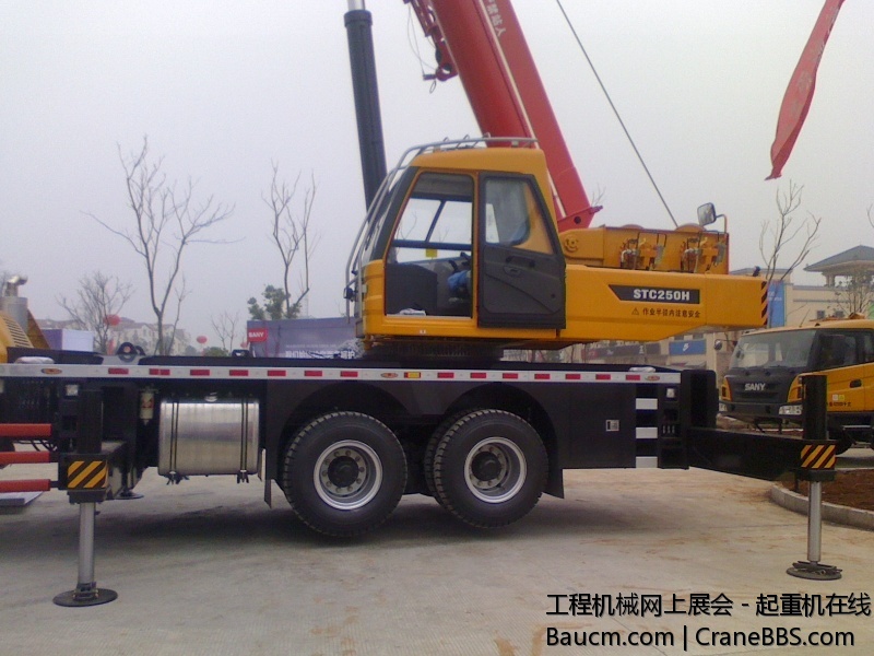

买了这款三一25T的朋友说说这个车的起重能力怎样 三一的QY25C起重能力不是很理想 IMG0228081600.jpg IMG0228081601.jpg

起重量可以,就是大臂太软。。。。

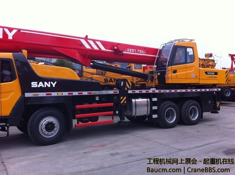

psbCA5MLBRJ_jpg_thumb.jpg 怎么没买这款。。。大平台。高支腿。。。价格是多少?

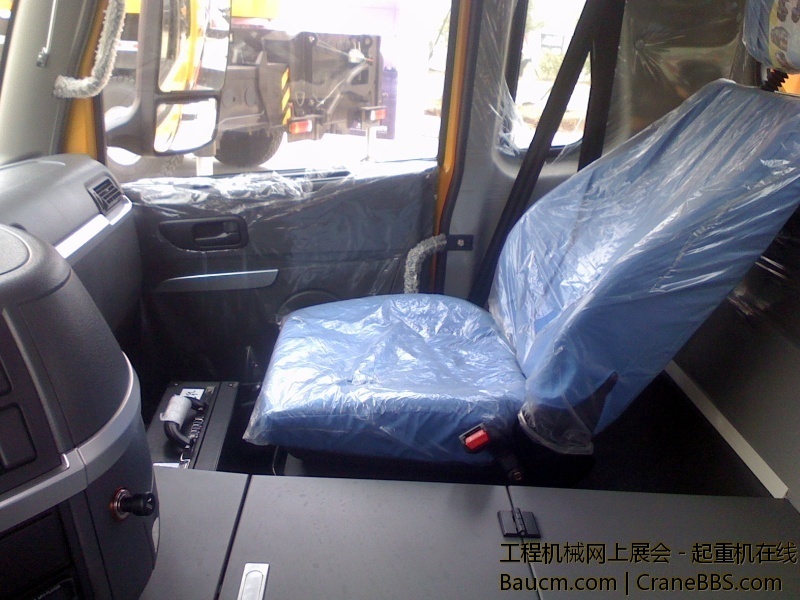

你的这款,有卧铺?
你的这款,有卧铺?

第一我不会买新车 我只是问问起重量怎样 看起重表还是不错 第二你说的这款车我不喜欢 前支腿太高了影响稳定性 还有场地不好的情况下没法打副腿 如果要买我可以拿到最低价 还是旧车划算

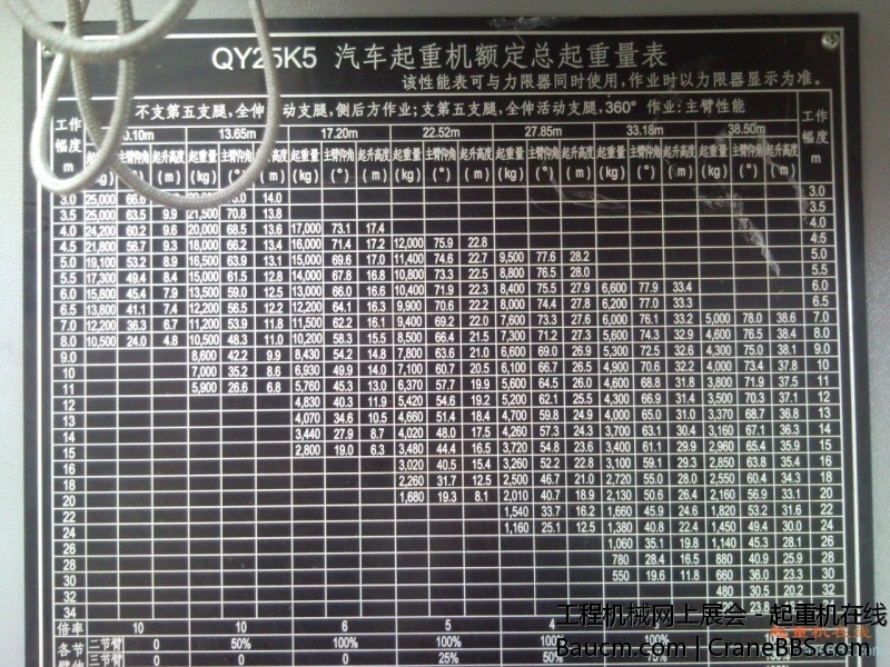

看看三一性能表,15.9臂长,21.4臂长的起重量好小。。。
对比K5.
对比K5.

这车支腿比25K长   臂也长些    平台高些   我这有三一250H    徐工25K-1    20B  天天停在一起对比     万恶的我发不了图    看外形  三一的最大最粗壮
发表于 2013-9-8 22:16 | 显示全部楼层
这款车九档变速箱   没有同步器哦
发表于 2013-9-8 22:18 | 显示全部楼层
减震器太软   跑起伏路   简直要飞一样      上下移动的厉害
