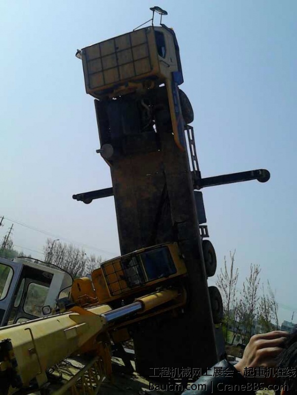

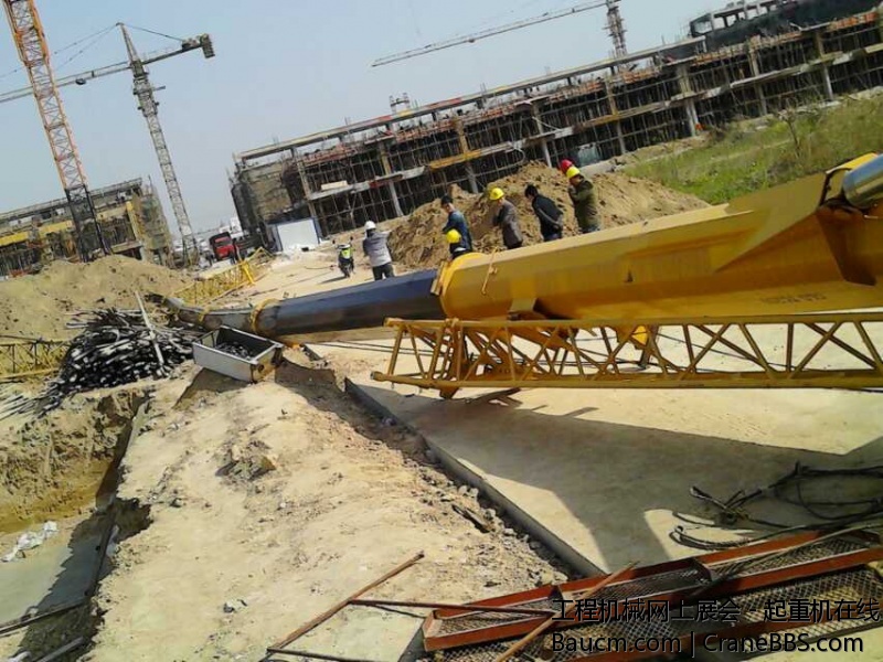

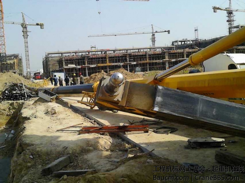

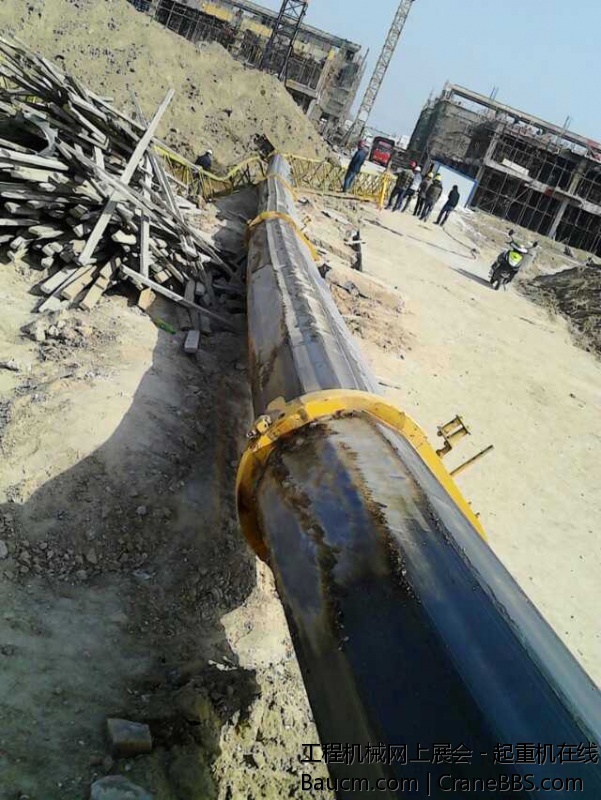

倒下一个。柳工

这个2货 上塔吊前臂 车摆这么远 你不出事 谁出事

这个二货  上前臂  车站的基础边上,,,不倒才怪  。。  才4个月的车

谁知道他个二货站那么远干啥,,, 他以前是干小吊车的

超载了吧?

这还不远啊 最安全最保险的上前臂 的是站前臂的中间  这臂50来米 他离挂绳子点多远算算

LZ不是说在基坑旁边吗?难道是上对面那个塔吊的臂

应该是上塔臂啊 塔臂都变型了 不知道是吊臂砸变形的 还是吊车翻了 砸地上变形的

跟车无关 司机太懒惰了 靠近点不行吗?

可惜了这车,柳工25吨5节臂
