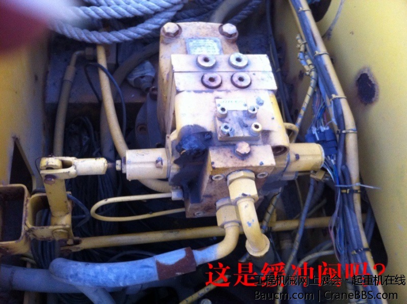

徐工20B.为了回转问题狠是头疼!回转速度慢,经过仔细观察,回转的时候,空钩时回转压力只有2或者1,距离远时或者有货物时起始压力为4,过后慢慢地变为2,加油门能快一点,压力能到5或者8(踩住回转刹车,加油门憋压能到15以上),请SF们告知一下,回转压力调哪里.谢谢!能有图片最好了,谢谢.

调回转缓冲阀..压力调180到200这样..

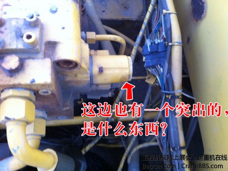

除了推杆重一点,其它没发现异常.就是左转的时候能听到一种声音由慢变快.

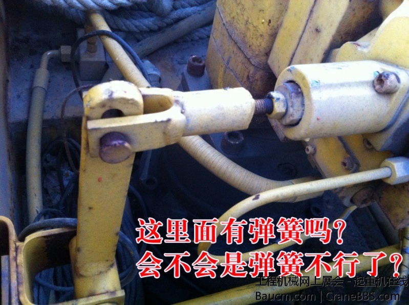

液压油热了,回转推杆也变重了
 楼主| 发表于 2013-9-15 19:42 | 显示全部楼层
新手入行 发表于 2013-9-14 20:13
液压油热了,回转推杆也变重了
突发奇想,会不会是弹簧不行了呢?
