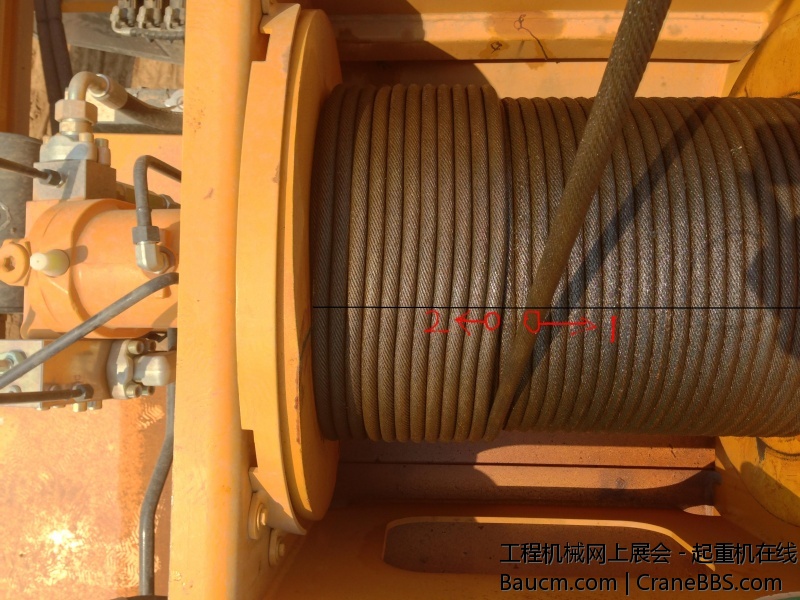

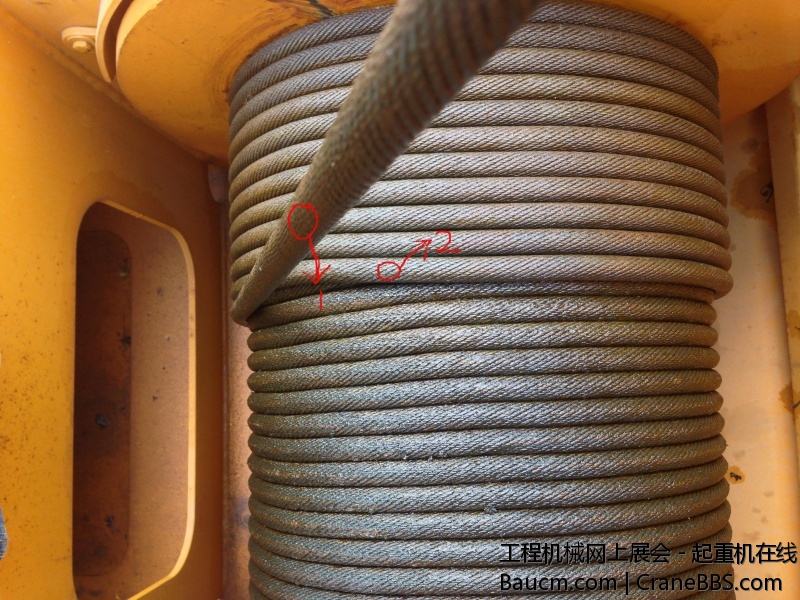

今天6月分刚买的三一STC250H,最近发现小钩钢丝绳咬绳特别严重,小钩绳子基本已经报废了,全是断丝,有的地方是大面积断。各位大神遇到过这种情况吗?如何解决??
给三一打电话了,他说帮我换绳子,这个然到和绳子有关系?(车子刚回来好像没有这种情况,好像就是我把小钩绳子调头之后才出现的,后来多又把绳放完重新盘了两次,但咬绳依旧,现在干活后面七里叭啦,晚上的时候还擦出火星来)
1和2绳之间咬。每一圈的到这个地方都会咬
1和2相交接的地方咬
1和2相交接的地方咬

为什么是个人原因?可以说清楚吗?钢丝绳已经换新的了。还是那个样

应该是卷扬机上的绳头没弄好  看图问题出在钢丝绳卷歪了  我想只要让绳卷正就没问题了
发表于 2013-9-23 07:11 | 显示全部楼层
把卷扬绳放完重新卷,盘第一道时后面呆一个人拿木方抵住绳子让其归顺,你慢慢卷,卷完第一道第一层如果没事就OK了,应该可以解决的,你们当地可有别的同样的车,看他们的绳子排的怎么样,。不过我的75T也遇到过一个问题,就是伸长臂时吊重起绳时有时也会咬绳,必须慢慢起,我也纳闷是什么原因,因为我起的也算慢了,但必须微微起才不咬绳,

其实可以看看卷扬筒边部是不是有磨损,把卷扬绳放完了看看 如右磨损或者是凸起,那也许是卷扬体有损坏 可以叫售后了
