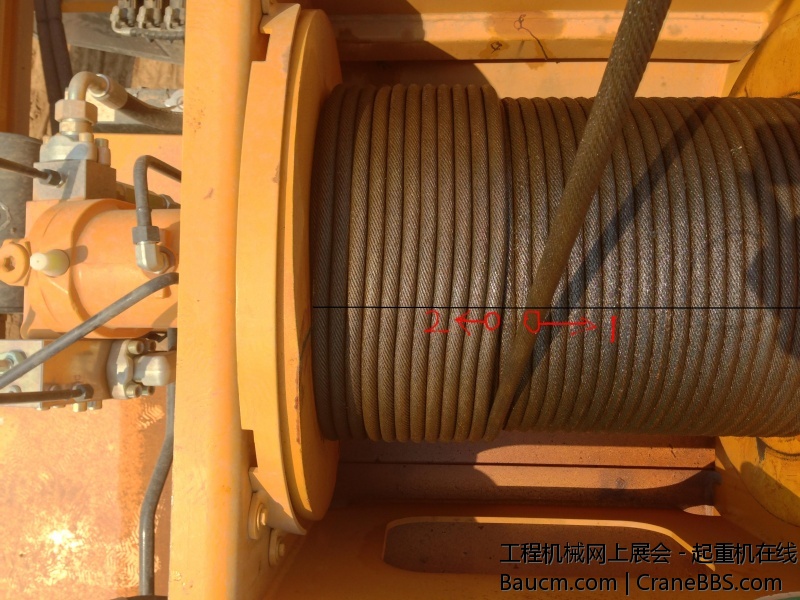

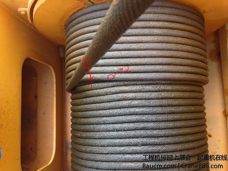

车子刚回来时候好像没有咬绳的情况(也可能我没有注意或者不严重),好像是我把小钩绳子调头之后咬绳才明显的感觉咬绳特别严重,现在小钩绳子已经报废了,全是断丝,有的是在面积磨断了,
售后说帮我换绳就可以解决,但是我怎么看好像和绳子没有什么关系啊,忘了说调过头之后发现咬绳,我又把钢丝绳放了重新盘了两次,咬绳依旧。而且不是一个点在咬,每绕一圈就有两个地方。还有卷筒好像不怎么圆。
1和2相交的地方磨,每一圈这个地方都会咬
1和2的绳
1和2的绳

是不是卷扬的槽不对的?

你换新绳肯定没事,因为你把绳子调头了一头是标准尺寸  一头是拉长变细的尺寸,用过的那一端肯定有或多或少的变型和弯曲,卷绳的时候不能很紧密的挤实压紧!下面该怎么做  你懂的!

怕的就是卷扬基座和大臂不在同一条直线上,那样即使换了绳还是会咬绳的,看钢丝绳应该是大三一的产品吧

jason4677 发表于 2013-9-12 11:50  怕的就是卷扬基座和大臂不在同一条直线上,那样即使换了绳还是会咬绳的,看钢丝绳应该是大三一的产品吧
是三一的,刚换完绳还是那个吊样,一样咬绳,说过几天帮我换100T的那种绳子。换来换去和绳压根就没有关系,搞不懂他们想的什么,你说的这个基座和大臂不在一条线上,怎么看在不在一条线?

狂...戒、 发表于 2013-9-12 10:39  是不是卷扬的槽不对的?
我也不知道。
但是开始好像没有,后来无缘无故的就有了,

不是你的错,如果在保期内找厂家吧,有经验的一看就明白是怎么回事,换卷扬吧。其实尺寸只有一点点偏差,但是在这里差之毫厘失之千里。(卷扬磨损严重也可能导致这种现象)

你换绳子头是不是头子插成倒S了?绳舌头里的钢丝绳走反了吧?另外三一的小钩钢丝绳要在大臂上从大钩绳子底下过否则会打架。钢丝绳为易损件只保15天.这售后肯定是帮你想了办法的,三一是绝对性不掏这个钱的!你得感谢人家!至于给你换100T的绳子,估计你这也就是25吨的吧?一百吨的绳子恐怕您这车受不起.........另外价格也够你买五卷了这个绳子了。有空多了解自己车子用的是什么,你给我设备编号我给你查查

你这是防旋转的绳子  我们这里叫 蚂蚁绳 这种绳子就这样

你这绳子的型号    是   35*7          建议换成    6T29的
