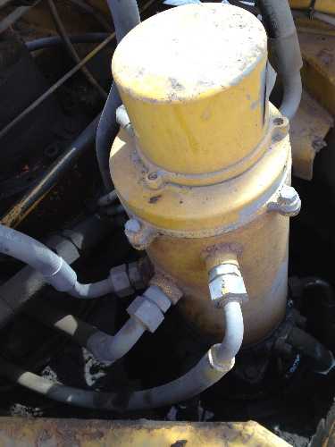

06年的20B,上车油门中心回转的地方漏刹车油,是不是需要更换密封圈?都需要拆哪里?密封圈都是什么规格的?谢谢,车在工地只能自己修

好换,你先在车低下把上车线路弄开!
O型圈型号是`````140X5。7````的!

要拆中回导电环和中回壳体,线不能接错。不太好换,最好请专业维修人员。不要弄巧成拙

拆这个简单,16d我经常拆,用千斤顶
发表于 2013-9-14 19:07 | 显示全部楼层
那个好换的 6道油封就不怎么好换了
发表于 2013-9-14 21:45 | 显示全部楼层
很久以前也是老拆! 记得挺好换的啊!
发表于 2013-9-14 21:58 | 显示全部楼层
装比拆要难度大
发表于 2013-9-14 22:00 | 显示全部楼层
中回以前经常拆
    要千斤顶   挂跟小钢丝绳 顶出来 装就要小心了 很多油封 在装的时候就刮烂了

小熊 发表于 2013-9-13 23:17
好换,你先在车低下把上车线路弄开!
7个140乘5的O型圈吗?谢谢

jzsas29 发表于 2013-9-14 22:00
中回以前经常拆
用千斤顶?在车下顶吗 ?上面那几根液压的管子也都得拆了吧?我的车只漏刹车油

sckd 发表于 2013-9-15 04:58
7个140乘5的O型圈吗?谢谢
140X5.7的,拆下来`拿旧的去买,人家一量就知道了!

呵呵,刚修过一个,不过你要查清,如果是密封圈坏,也好换,拿着旧的,装时小心,沾油装配。
拆中回肯定得把全部油管拆了  中回的电路也要拆 你把中回上面那里(接电线那) 先拆 然后把油管拆了 拿干净的布塞紧,小千斤顶放在中回的内径中间 别挨到中回用小钢丝绳 挂着接油管的地方 就可以顶出来了!
