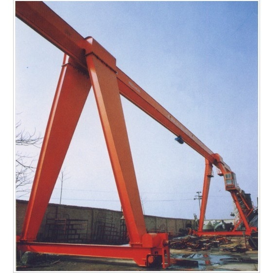

请问,吊运大理石可以用单梁门式么?单梁好还是双梁好?

推荐用双梁的,保险,当然,小车的起升机构也可以选装电动葫芦的,这样,可以减轻部分自重。只是起落钩的时间较长。

还有,电控选配的话,最好选变频式龙门吊,对整机的使用寿命有很大的提升,变频的优点就是启动制动十分平稳,档位切换过程顺滑,无冲击。而且微动性能极好,定位精准。
