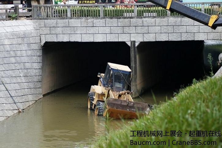

景田某河涌边一吊车吊铲车,不慎把自己掀翻
发表于 2013-9-20 15:27 | 显示全部楼层 |阅读模式

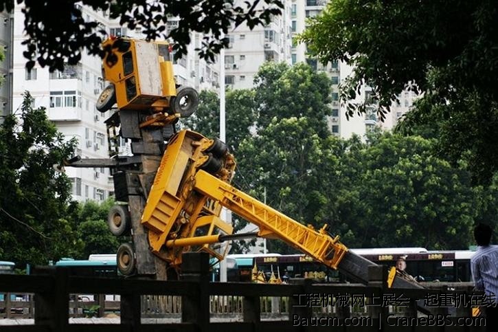

尼玛   25吨站这个位置   这个距离   9吨多     还出34节臂    无语了

老25E被司机糟蹋了,那么重的铲车,出那么长的臂,不翻才怪
发表于 2013-9-20 18:37 | 显示全部楼层
SF把25E当50K用了。

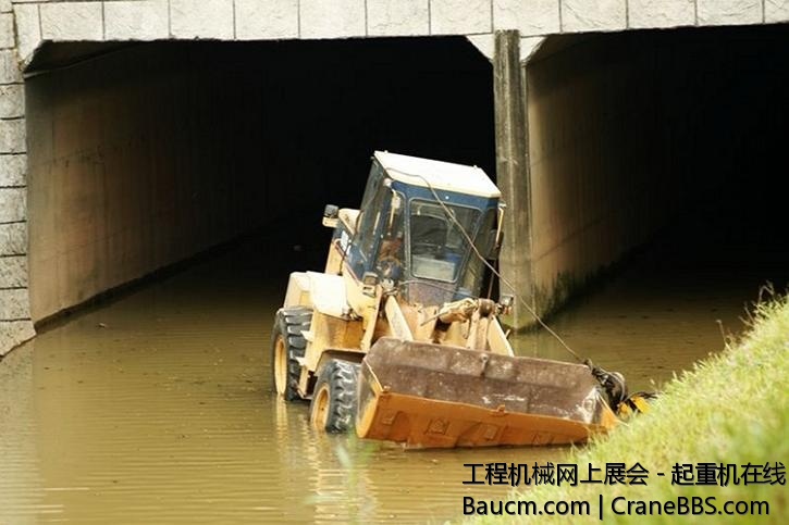

。。估计是在侧后方对着一个腿吊起来的。。转到后面然后倒的。。铲车应该吊的挺高的
发表于 2013-9-21 14:21 | 显示全部楼层
这铲车没多大啊  30的么   一般就10吨左右吧

杆出太长了。

不该发生的事情;铲车10吨重,3米高,根本不需要出这么长的臂(14米就行)再说25E二节单出拿重好,要不设计此功能岂不是多此一举。应该压一腿45度,只起绳变幅,不能转向,顺着河坡吊出来。
