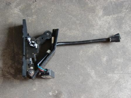

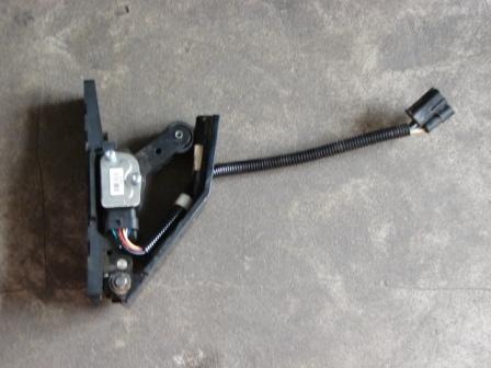

徐工25吨,上柴SC8DK发动机,下车没有发动机油门了,踩了油门踏板没有反应,更换了油门踏板就恢复正常了。下图为旧的油门踏板。这种踏板是霍尔感应的吧,不像普通的电位器的好测量,谁知道这种踏板怎么测量?是不是也测量电阻值?标准值是多少?

6根线,分别是,电源1,信号1,地线1.     电源2,信号2,地线2.
电源1和电源2的的输入踏板电压都是5V。信号1的怠速电压0.7V左右,信号2的怠速电压0.35V左右。踏板踩到底,信号1的电压大概是3.8V左右,信号2的电压大概是1.9V左右。
