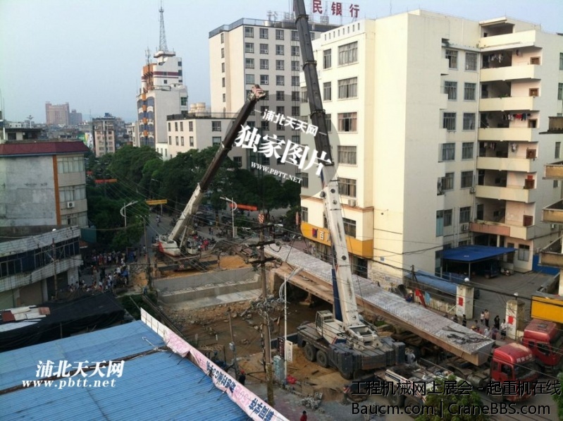

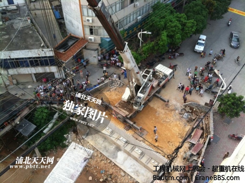

今天回到家 见有人说两辆吊桥梁的车出事了

发表于 2013-9-21 22:14 | 显示全部楼层
看样子像机械故障导致的事故

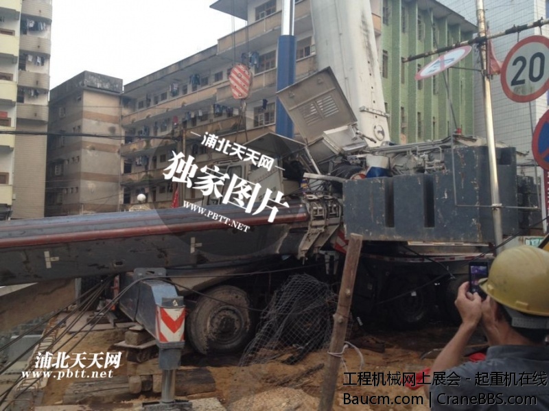

发表于 2013-9-21 22:18 | 显示全部楼层
还有对面车子司机命大,不然背直接砸死

发表于 2013-9-21 22:31 | 显示全部楼层
这桥也有个八十吨重吧!小吊为舍再装两块活动配重哪么少?地基也下沉很多!

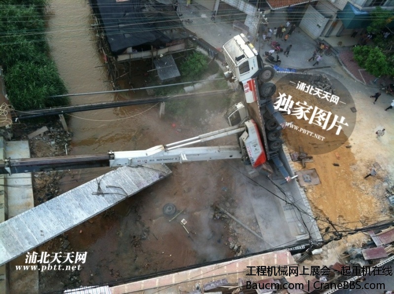

 楼主| 发表于 2013-9-21 23:04 | 显示全部楼层
具体情况不太清楚,人都没事。        我想知道下  翻的是多大的车  被砸到的是多大的车,

发表于 2013-9-21 23:08 | 显示全部楼层
这配重要是挂满吊着不跟玩一样

发表于 2013-9-21 23:49 | 显示全部楼层
施救还有一定难度哦

发表于 2013-9-22 08:05 | 显示全部楼层
翻的那台应该是130吨的,配重少了
发表于 2013-9-22 08:06 | 显示全部楼层
翻的那台应该是130吨的,配重少了
发表于 2013-9-22 08:16 | 显示全部楼层
人没事就好。    大吊车玩的就是配重,如果路基没事,满配情况下肯定无压力的

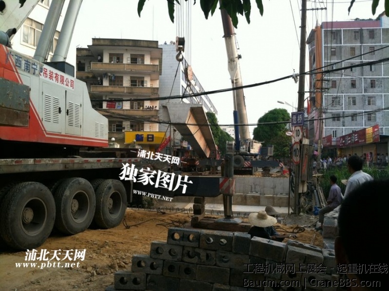

发表于 2013-9-22 10:06 | 显示全部楼层
似乎看明白了..首先是两个车抬吊一头..另外一头..放在托卡上..托车倒车..
后来另外一辆车松绳子后..去吊另一边的时候..远的哪辆车承受不起..就翻了..估计是回转了..如果不回转..直接抬臂..应该
不会出事..另外..地基应该是没有问题的..相当于一个桩了..不会下陷的吧..

发表于 2013-9-22 10:25 | 显示全部楼层
大车伤的也不轻
