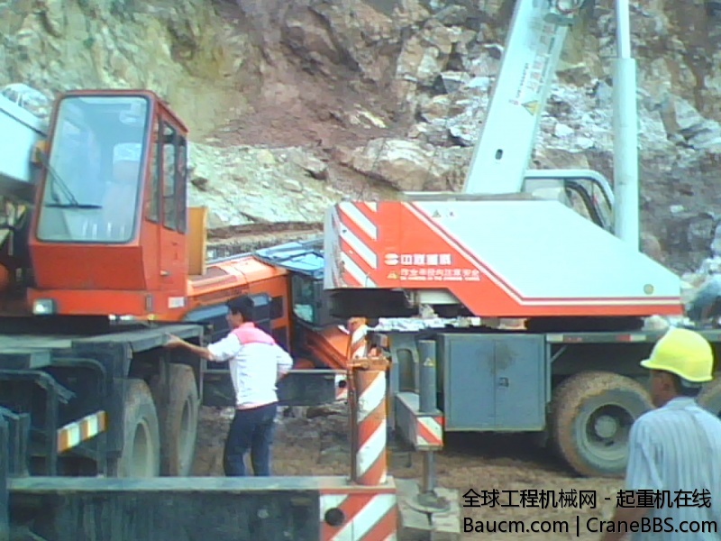

在云贵湘高原 尤其工地土路你就知道没有力气的危害性 当初我买的25K5-I到乡里施救 浦沅16开上去了 但是K5连拉带推就是上不去 起步都是问题离合器都臭了 没办法有叫来了一个16H来 都是开上去的 矿上老板说这路人家60K都是开上去的 这才知道电喷车在我这跑山路恼火
这就是当时25K5上不去用两个16T施救的挖机

发表于 2013-11-5 21:57 | 显示全部楼层
《志诚吊装》 发表于 2013-11-5 21:30
这车不是我的 我估计这个车可能是毛病太多了被逼无奈才改的 要不然谁会这么大动作改 要是我的车 毛病多了 ...
这是个新车啊。。看排气管就知道了。
