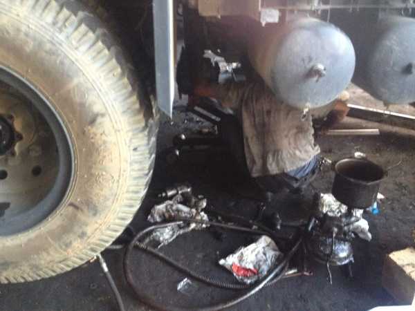

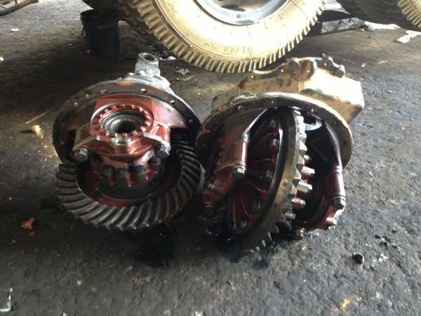

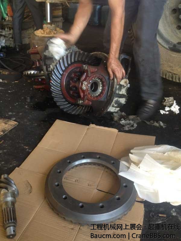

今年三月底买的12df 司机一直反应说车子很没力气 不好起步 费离合器 经常是看起来不大的坡就是起不来 速比太快了 后来考虑怕太损离合就把后桥减速器拆下来 打算把原车的盆角齿换慢些的 拆下来傻眼了 后桥是7*39 的 中桥却是7*36的 修理工更是发闷了 不是中后桥的速比都是得一样的吗 没遇到过这样的情况 开始到处咨询 打了售后 态度很好 转给厂里技术部的 给的是应该是一样速比的答案 可事实拆下来就是不一样咯 后自己有咨询了很多修理SF 还咨询了车桥制造厂的老板 给的回答都是原车车桥减速器装配有问题 可能是装错了 还告知原来在路上行驶没有出现不匹配的情况是因为7*39和7*36速比相差不大 桥间差速器工作频繁… 中联厂家技术部的人员答应说先安装 明天给我答复 ………我就想知道 是车桥厂装配错了还是我们搞错了 知道的出来告知我下呗 真的没有遇到过这样的情况

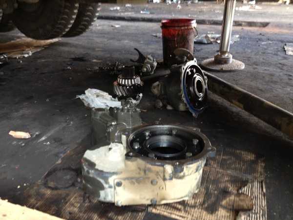

发表于 2013-9-25 14:44 | 显示全部楼层
看看中桥前的那对中间传动齿轮牙数是否一样?如一样那你就中奖了。
发表于 2013-9-25 14:46 | 显示全部楼层
就是照片里带轴承的和壳里有大帽固定的那个。

 楼主| 发表于 2013-9-25 20:14 来自手机 | 显示全部楼层
xinger1974 发表于 2013-9-25 14:46  就是照片里带轴承的和壳里有大帽固定的那个。
一样…今天修理好了  全部换上6*41的 试车没有问题 倒车上坡怠速都可以…

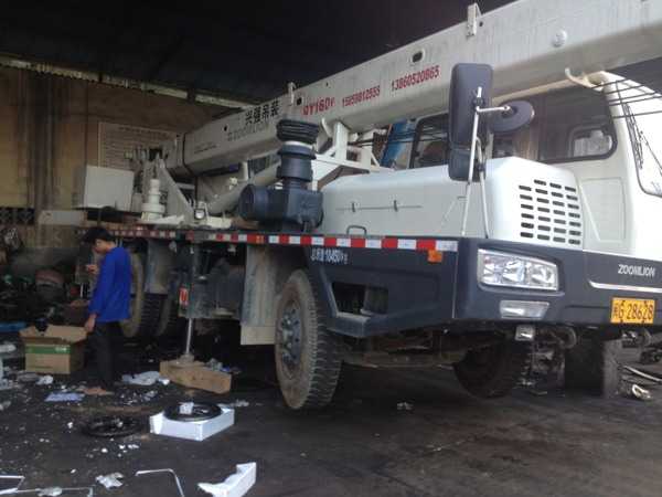

今天售后的技术员过来了 现场确认了速比不一样…可俺们吊车总不能老这么等着呀  全部换上6*41的盆角齿 试车没有任何问题 起步不再那么费离合了  现在就等着厂家给怎么解决理赔问题了  现场厂家人员一直都在 我们都做了影像记录…
