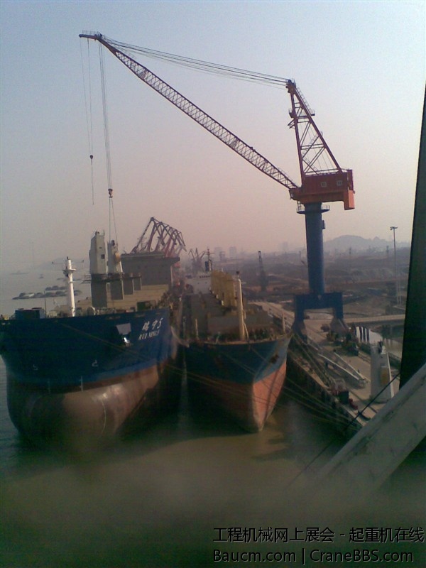

60吨门座式起重机负责吊装 克令吊机舱重量约30吨

别的都不重要,关键是这幅度,在二艡船上还能吊装这么重的物件,可见它的起重力矩有多厉害

看那配重 **啊
 楼主| 发表于 2013-9-30 21:38 | 显示全部楼层
钢板包裹的水泥

60吨的门机这个幅度不奇怪,应该还不到额重!

恩,就算扑到70米半径,还可以吊35吨。

两个船不能换个地吗

不用换,门机的起吊能力不是问题,而且内艡船是维修。外艡船是厂里自己造的,在船台下水后进行舾装作业,吊装舱盖板,克令吊,锚机缆机等设备。
