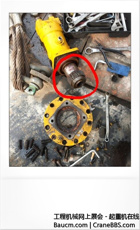

发表于 2013-10-3 08:18 | 显示全部楼层
发表于 2013-10-3 08:20 来自手机 | 显示全部楼层
请问,这个东西那里买
发表于 2013-10-3 08:29 来自手机 | 显示全部楼层
心痛
