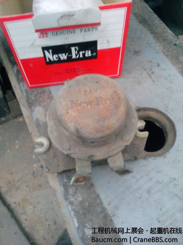

小弟车上舊的有奌不听话,去材料商買了顆br-262的电源总开关更換,
換了以後変发电几发电不足,又去換了发电机,想不到還是发电不足
上网察了一下,發現这個New Era的发电机有BR-262 與 BR-262A兩種
小弟換错型号了嗎?
還是我線接錯了??
br-262 與 br-262a 兩者差在哪边?
请賜教。
換下來的
換下來的

自问自答,根据new-era官网资料,这颗RB-262持续电流只有35A
根本不够用,难怪会闪发电不足的灯(白花了一个发电机)
2013年换上这颗时,发电不足,就把旧的清一清撑到2018年
现在旧的确定挂了,再度拿出这颗RB262装上,依旧显示发电不足
