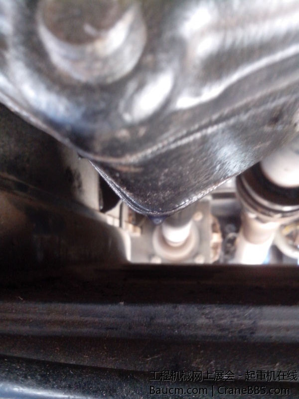

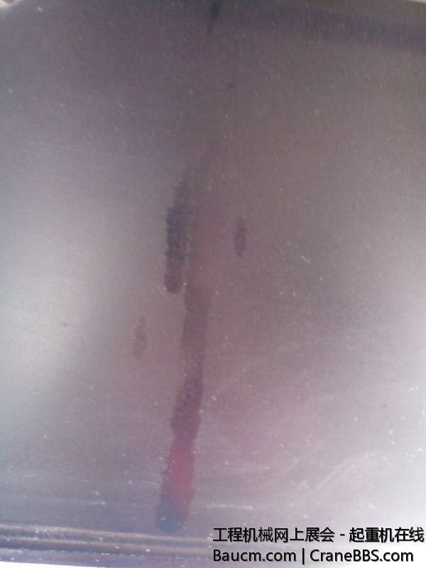

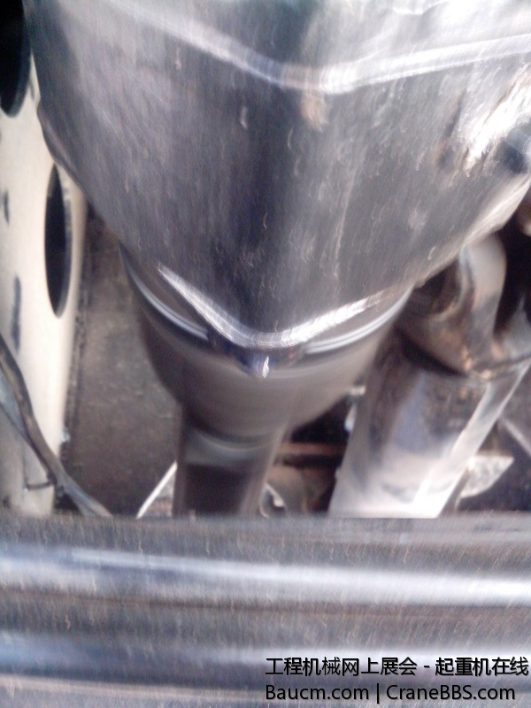

油封已经更换过了,可是还是漏,请问各位SF这个问题怎么解决? IMG20131002001.jpg IMG20131002002.jpg IMG20131002003.jpg

我之前的25K5-I新车来不到半个月也漏油 售后来换了油封还是没多久又漏了 又来修一次换了个老SF 说油加多了 换了油封 放掉些油就好了 可是我不知道该加多少

螺丝松动有点关系~擦干净观察从那里漏油就知道了~;P什么时候买的K5?

油泵吗 我的那个车是长江16T老款 也那漏油 我的这个里面是双油封扣出内卡簧后卸下一个油封 里面是一个铁圈 铁圈里还有个油封 是不是里面的坏了 单油封封不住

油多了,然后就是打个气孔
