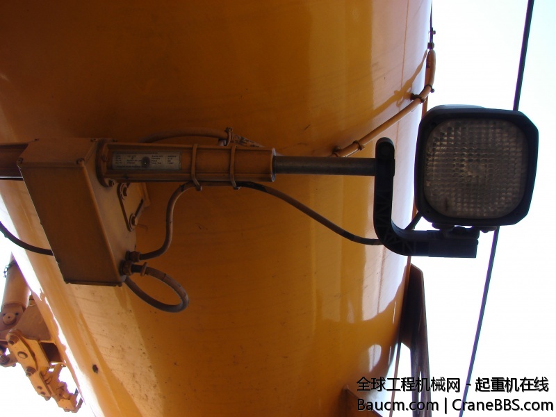

如题;左边灯亮,右边不亮灯没坏就是线没电,两个灯是不是两个保险片呢。请教高手

应该是那个插头接触不良或者搭铁不好

把右边的线剪了,直接从左边的线接一条就可以了

一个保险,检测一下线插头

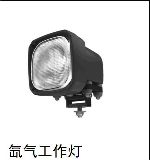

现在有氙气工作灯了,比普通工作灯亮多了!比普通工作灯耗电少,工作电流小!晚上照明特别亮,干活方便。

就是这样的氙气工作灯,功率35W,12V或者24V通用,12V时工作电流3A,24V时工作电流1.5A,亮度比普通工作灯亮多了。底座为减震底座,起到重负荷抗震阻尼作用,延长使用寿命。固定螺栓为M10,安装孔≥10mm就可以安装了。如果需要给我打电话,在我的个人资料里有联系电话。
