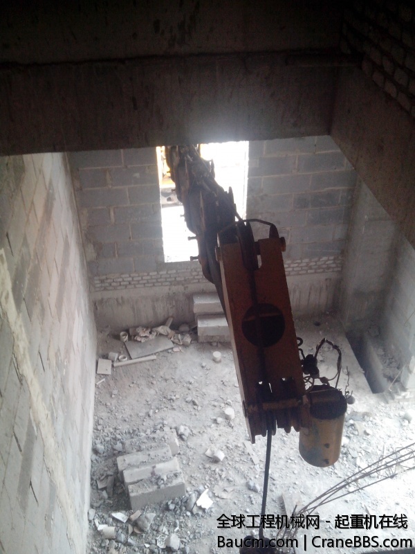

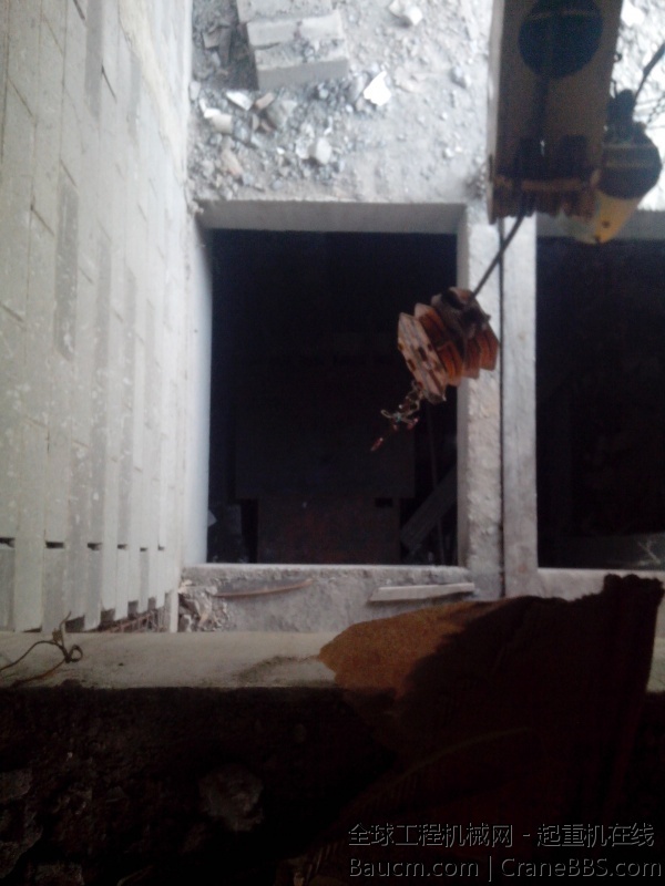

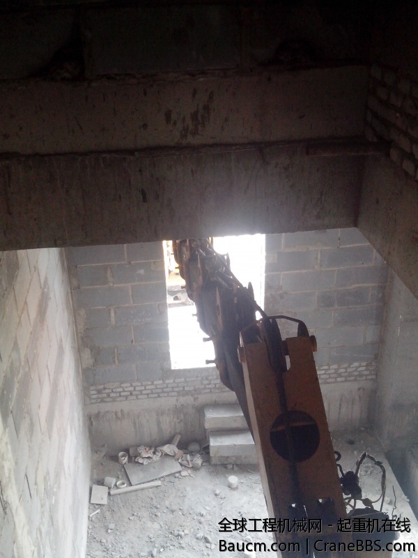

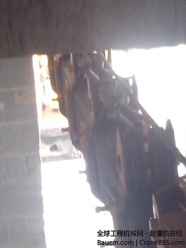

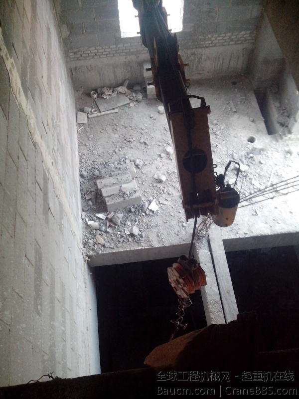

场地狭窄 高度在矮就要拆大钩了
场地狭窄  高度在矮就要拆大钩了
大臂顶着结构梁 钩子刚刚能够吊起柜子
大臂顶着结构梁 钩子刚刚能够吊起柜子

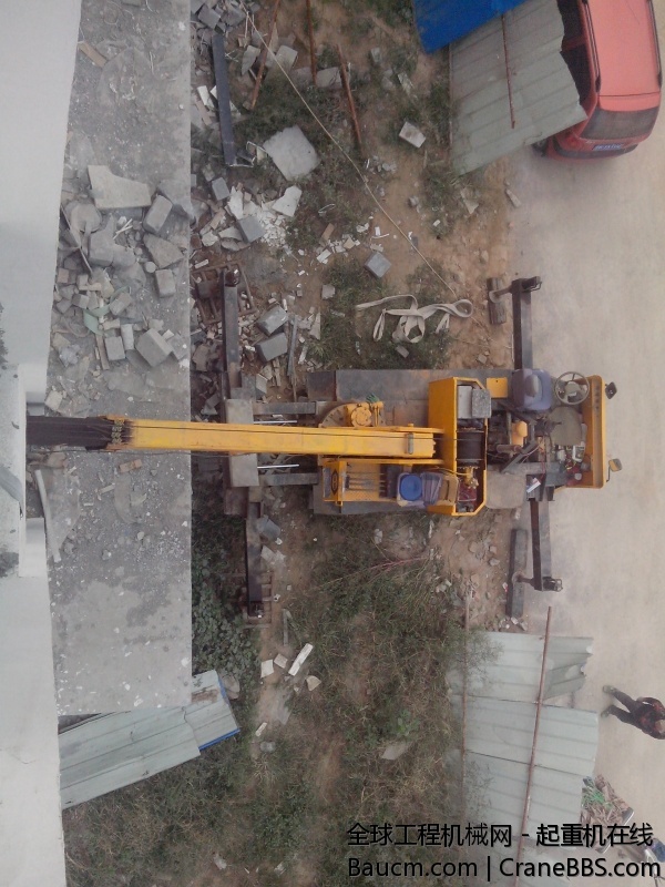

 楼主| 发表于 2013-10-14 09:49 | 显示全部楼层
没有照到配电柜的照片
 楼主| 发表于 2013-10-14 09:51 | 显示全部楼层
最重的是那种里面都是电容 那种   不到一吨重  柜子上面四个吊点  只吊两个  箱子都变形了  最少也要1500斤
 楼主| 发表于 2013-10-14 09:54 | 显示全部楼层
还有两个2000的干式变压器有5.6吨重我的干不了   25吨 和50吨的都干不了 (场地外面宽敞 电梯井狭窄 高度不够)    260的吊车司机来看了  说要把电梯井顶棚拆掉   从上面往下吊   ...麻烦   最后两个8吨手拉葫芦搞定
 楼主| 发表于 2013-10-14 09:55 | 显示全部楼层
我一共吊了31个柜子  40块钱一个

这车用的怎么样,比四通的怎么样
发表于 2013-10-14 11:56 | 显示全部楼层
这个是你那个三轮吊?

:o:o:o这车后支腿可以向后伸。。牛啊
发表于 2013-10-14 12:28 | 显示全部楼层
臂头上的筒干嘛用的?
发表于 2013-10-14 12:53 | 显示全部楼层
那筒里是摄像头! 真太牛×了 别人是配重后移 你是后支腿移动! 劳动人民真是有无穷的智慧!

依路驰骋 发表于 2013-10-14 11:56
这个是你那个三轮吊?
不是三轮 三轮在楼那面卸配电柜  也是四十一个柜子:victory:       这个是 六轮  K7
 楼主| 发表于 2013-10-14 14:28 | 显示全部楼层
天涯120606 发表于 2013-10-14 11:01
这车用的怎么样,比四通的怎么样
大架比四通结实  用着不错  这个已经是我买这家第四台车了   第一辆是三轮   第二辆小六吨(结构不紧凑车身长   旋转半径大 专干楼板活 不适用没活卖掉了) 第三台是一台三轮 ...发现三轮不能满足需求  又添置了这台车  7万多 三个月回本   最重吊过3吨  放五米半远    一吨半九米

aoao 发表于 2013-10-14 12:28
臂头上的筒干嘛用的?
里面装的是摄像头

temp0407 发表于 2013-10-14 12:18
这车后支腿可以向后伸。。牛啊
请继续关注我的帖子   一会发帖让你看看NB的
 楼主| 发表于 2013-10-14 14:30 | 显示全部楼层
