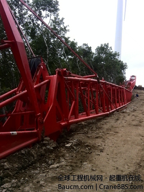

三一300吨 趴杆过程中突然折臂
三一300吨 趴杆过程中突然折臂

趴杆过程中突然中间一节12米折臂 当时离地面还有10几米高 导致前面臂节重摔到地上 副臂和12米臂报废
发表于 2013-10-15 21:54 | 显示全部楼层
图再多点就行,300吨风电打酱油?啥工况?
好像是三一的2800WE风电专用吊车吧。

还有一点,这是负角度爬杆吧,负角度起臂还可以,爬杆就有讲究喽。
发表于 2013-10-15 21:59 | 显示全部楼层
对,负角度起臂肯定要出事的,光自己和自己较劲了。

对 这就是280的升级版300吨 当时还没趴到负角度是在正2度时杆就断了 看到旁边的树没当时杆还在树稍上面呢 工况是86米加7米副臂

正常爬臂 他突然就断了 这个车的腰绳设计的有问题 太靠前了 杆的弯曲度和扰度特别大

臂架挠度太大了。

但是三一就是的不赔 说是操作原因
发表于 2013-10-16 20:13 | 显示全部楼层
心随逸动 发表于 2013-10-16 19:01
但是三一就是的不赔 说是操作原因
断臂细节发来看看,焊接有无缺陷。如有就是三一的责任。

角度都趴成负的了   不断才怪
发表于 2014-2-28 17:28 | 显示全部楼层
还找了个下坡
