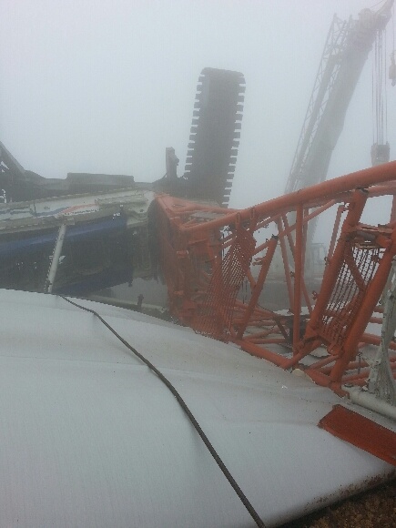

寻求原因?

发表于 2013-10-16 10:57 | 显示全部楼层
看样子像侧翻  能具体说下当时情况吗

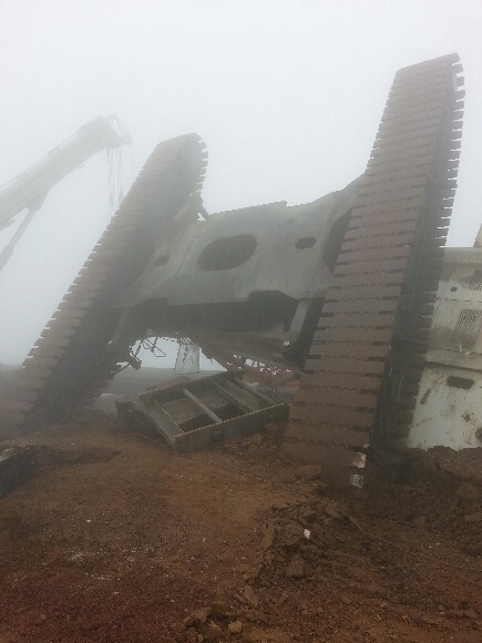

发表于 2013-10-16 11:35 | 显示全部楼层
:o看样子好像没路基板

发表于 2013-10-16 12:20 | 显示全部楼层
损失惨重啊 是路基下陷吗

发表于 2013-10-16 12:51 | 显示全部楼层
怎么这么大的车竟然不用路基板的?不管啥原因翻的,这个路基板没有就太儿戏了

发表于 2013-10-16 17:49 | 显示全部楼层
我靠,这么松散的场地竟然不用路基板,把指挥者和操作者拉出去枪毙一百遍!

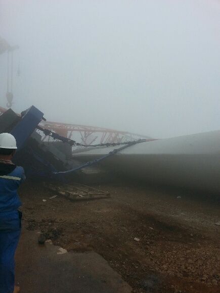

发表于 2013-10-17 08:38 | 显示全部楼层
中联的履带吊也换涂装了  那个地上的白色物体是风机叶片?

发表于 2013-10-17 23:09 | 显示全部楼层
翻车的事故发生90%以上都是因为司机问题,还有一部分是因为工况不行……
