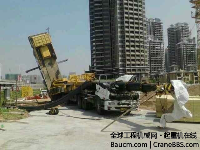

深圳出的事,一朋友发给我的,什么情况大家看看也猜到怎么回事了

吊多了? 看样子也就2捆啊!

起吊的时候一定叫货车驾驶员离开驾驶室,到安全地带,等作业完毕在发动车辆,驶离。

发表于 2013-10-16 21:26 | 显示全部楼层
是装车出事吧,不太可能是卸车吧。

发表于 2013-10-17 07:58 | 显示全部楼层

发表于 2013-10-18 09:25 | 显示全部楼层
估计吊车左后腿无申出或出不长造成翻车的
发表于 2013-10-18 13:20 | 显示全部楼层
腿子陷了···
发表于 2013-10-18 16:59 | 显示全部楼层
都说徐工车能超    超载还挺光荣吗    违章操作就这下场    居然用高低板的挂车拉钢材:L

发表于 2013-10-22 11:25 | 显示全部楼层
吊钢材从来不用大勾   太慢了   直接小钩两捆      除了那种坑爹的3吨多一捆的
发表于 2013-10-24 12:29 | 显示全部楼层
水泥地最坑人
发表于 2013-10-26 19:25 | 显示全部楼层
这就是见水泥地不垫垫木的后果吧????:@
