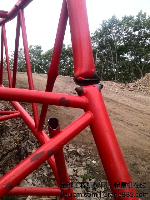

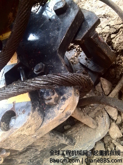

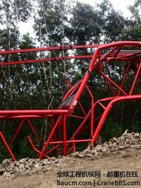

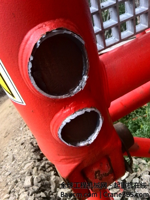

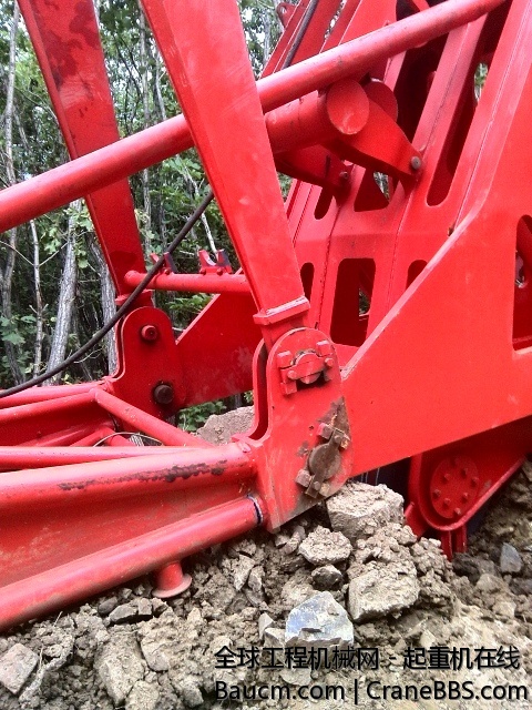

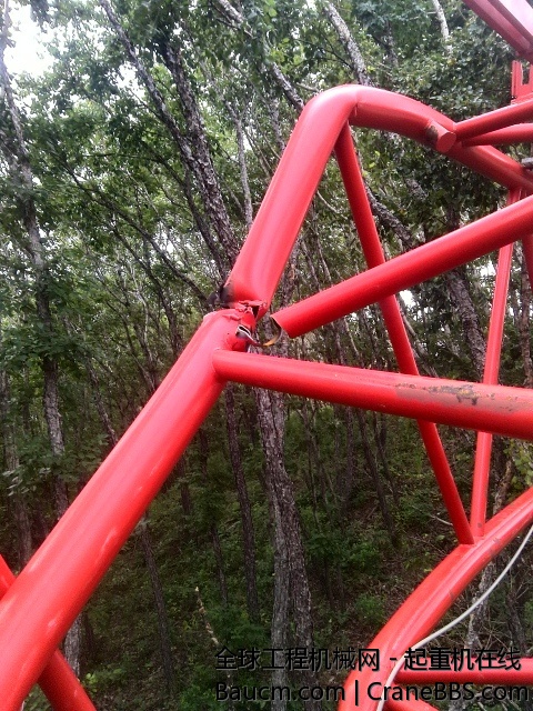

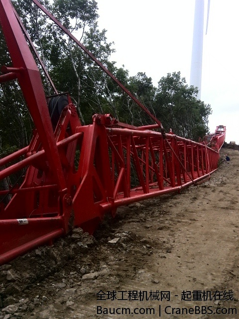

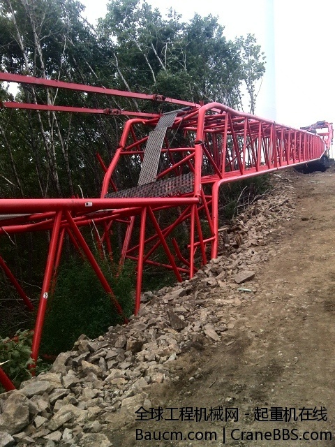

在趴杆过程中 中间一节12米突然折臂 当时还是正2度 离地面还有10多米高 导致前面几节杆重摔到地上 副臂和12米杆报废主卷钢丝绳压扁 辛亏人离的远 要不后果不堪设想
看到傍边的树没 当时杆还在树梢上面
看到傍边的树没 当时杆还在树梢上面

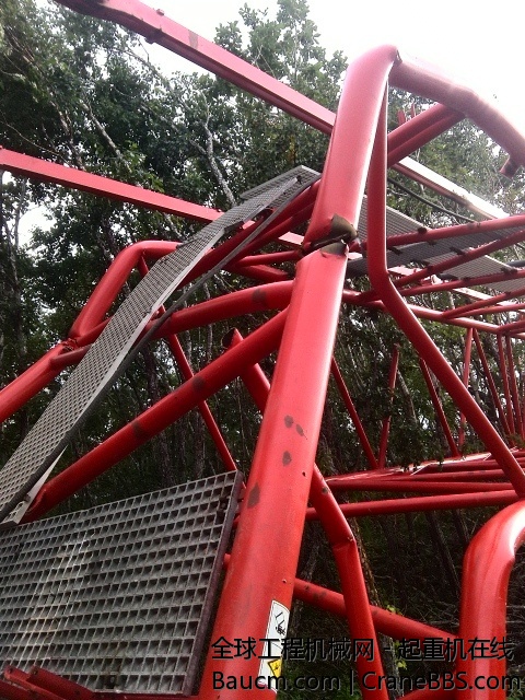

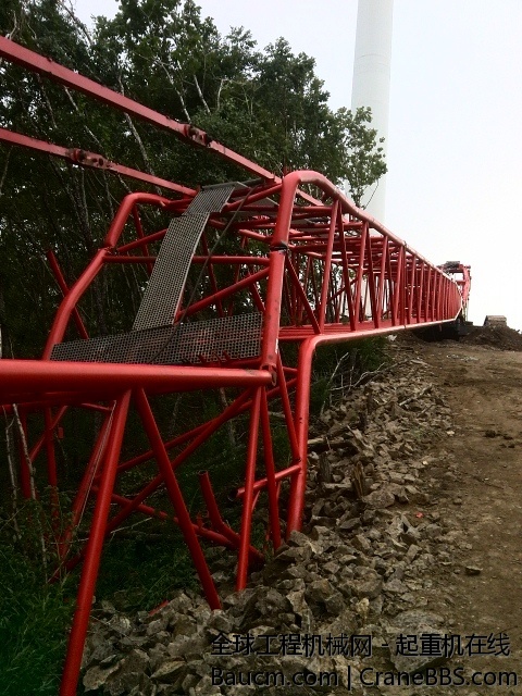

副臂报废
副臂报废

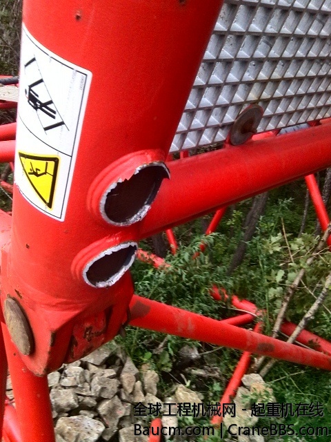

就是从这里折的
就是从这里折的

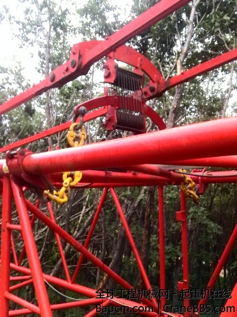

这就是哪个坑爹的腰绳
这就是哪个坑爹的腰绳

 楼主| 发表于 2013-10-16 22:53 | 显示全部楼层
这个杆用的全部是国产钢材没有柔韧性  又加上那个坑爹的腰绳设计的太靠前了 杆一长杆的弯曲弧度特别大

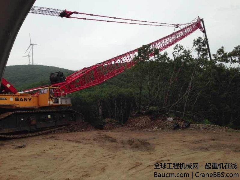

楼主你这属于野蛮作业(个人观点),你说的那2度咋来的?
你前方垫起来10多度(目测)爬杆,臂架实际角度是多少?
角度传感器主臂根部节有一个,主臂头部也有一个,综合两个传感器得出一个相对角度(显示器显示的),个人觉得属于典型违章操作。
估计你到现在都不知道为啥折臂吧。

 楼主| 发表于 2013-10-16 23:44 | 显示全部楼层
安安YOYO 发表于 2013-10-16 23:18
看到最后我哭笑不得,为什么前面垫土坡?

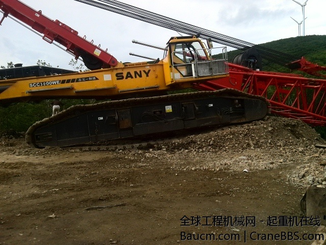

因为这个车是悬浮配重 杆接的又长 杆爬到低角度以后配重重心就往前移了 后面就翘起来半米多高 前面都是回填土 搬起的时候差点要翻 所以前面垫了个小斜坡 3度
 楼主| 发表于 2013-10-16 23:47 | 显示全部楼层
安安YOYO 发表于 2013-10-16 23:29
楼主把当时车上水平仪的角度X轴和Y轴度数报一下,可否?
前面垫高3度 趴到低角度以后后履带翘起就剩不到1度了 左右0.5度

 楼主| 发表于 2013-10-17 08:11 | 显示全部楼层
唐山制造 发表于 2013-10-17 00:36
设计滴不合理!还是开的不对?我们接250!93米杆人家就平地起!趴!根本没事!
那你有可能没见过300吨是什么样子的 300吨跟250吨又不一样 300吨是悬浮配重 杆趴的越低重心越靠前
这个是起臂时的照片前面垫土后面还翘  用汽车吊拎到40多米高 才勉强扳起来

 楼主| 发表于 2013-10-17 10:57 | 显示全部楼层
lu7777777 发表于 2013-10-17 10:39
如需要,我还可以帮楼主发董事长邮箱,有问题,可解决。

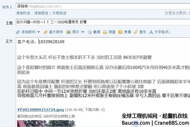

你们三一的说 就是不赔 说是前面垫土了操作原因 关键这个车型大头沉 杆长不垫土根本趴不下去 当时的工况是 86米加7米副臂
这个是起臂时的照片 前面垫土后面还翘那么高 没办法最后用100吨汽车吊拎到40多米高才勉强扳起来

 楼主| 发表于 2013-10-17 19:58 | 显示全部楼层
我感觉最大的问题就是腰绳设计的不合理 太靠前了 造成杆的弯曲弧度太大
