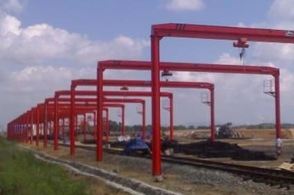

有哪位做过这种类型的起重机,办证流程是怎样?谢谢了!

:L 其实下面就是钢结构支撑,中间挂了个葫芦,不知道国家自检总局怎么定义这类起重设备的,也没有相关的分类和代码。
 楼主| 发表于 2013-10-17 17:12 | 显示全部楼层
所以也不知道怎么办证

拿着门吊合格证书找当地质量检测部门

它符合起升高度两米以上,起重量一吨以上的条件吗?如果属于特种设备的话必须去当地质监部门办理相关手续,具体可问他们。

特种设备目录以后就没有轻小型了,你这算葫芦还是什么设备啊?:)

办理个备案就行了,填写一些 相关表格和出示合格证,操作证等

这是种东西经常用于铁轨吊装
