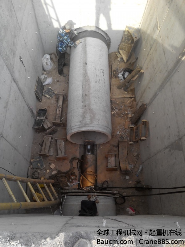

这第一张图,那个井里是什么?是什么地下隧道?

顶管

这个是顶管,用液压的方式顶着水泥管贯通,工人在水泥管里面掏土,顶完一节再用起重机放入另一节

顶过铁路下穿,10个120吨液压顶连续工作30个小时
那才叫顶管

顶管。我这的管子只有2米长,

这个顶管是在里面掏沙子,比掏土还难干,沙子不停的垮摩擦力比土还大

那你的意思这个就不叫顶管?这就是典型的顶管掘进的一种作业方式,你所说的只不过是施工的级别不一样而已,也就是说有大有小。

如果沙子太多的话有可能就没法干了,塌方厉害的话肯定没法做了

IMG_20131009_133819.jpg 我们这里下面都是沙子,这些车是在拉沙子呢。现在改成明挖了
