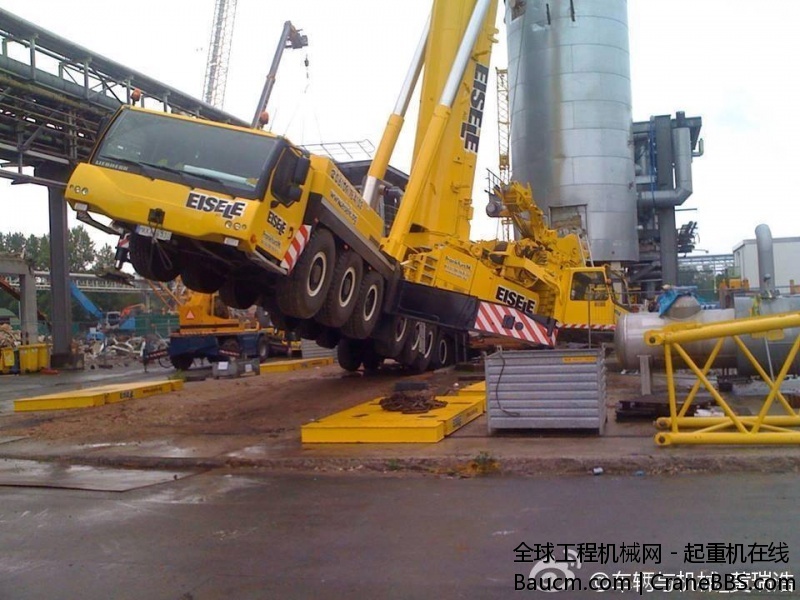

看来老外也大意了,踩空了~不过幸好没翻。

应该是在上配重

后支腿塌陷了?
发表于 2013-10-29 14:20 | 显示全部楼层
后支腿塌陷了

左后腿那地面塌陷了

锁着回转。把大臂趴下能不能回来?

被自己的配重压垮了     国内也有这事  大吨位车在河提上只出一边腿   结果配重压得车背过去了

左后支腿出问题了,像是支腿梁坏了。

超起副卷扬都挂好了,应该不是上配重,我感觉像是上好配重回转到左后位的时候因为配重压力支腿下陷造成的。
