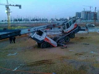

这得超多少啊??????????????????????????????????????????????

往前面再支一次车能怎么样???????????????????????????????????????????????????????

矮油,前方作业超大了吧

这是质量问题吧!

前方作业超大了翘起来也不会这样吧

:L超得太多了

超多了,整车已经翘起来了,然后支腿打滑,所以造成这样

zhangsheng 发表于 2013-10-29 22:09
这是质量问题吧!
跟质量问题应该无关 前方作业超载多 要不折大臂 要不断大梁 以前论坛里有好多图片 前方超载坏车的

叫他往前方超,还超那么多,像一个超重的人脑袋顶在地上倒立然后拧断了脖子

前面本来就不行

多半是废了!

像是在作极限测试,正前方是不是最能超!!!

哎呦   腰断了     正前方不能超太多:L

就算正后方大臂趴成这个角度也超范围了吧   目测大梁没折时变幅角度不超过20度

是不是理论上正前方最能超     第五支腿到回转中心的距离最长
