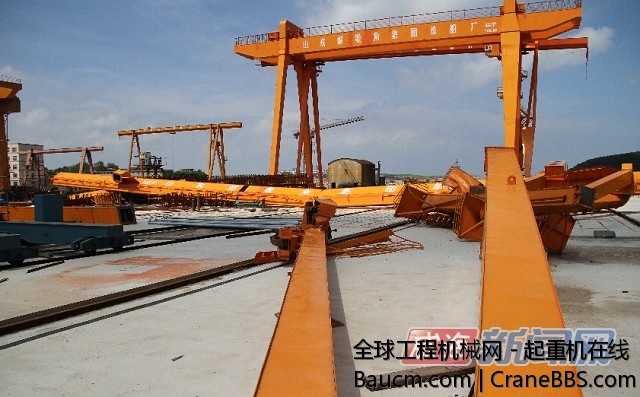

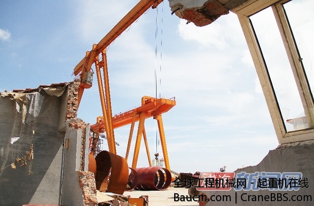

8月9日下午5时30分,山东荣成俚岛一船厂遭遇一阵怪风袭击,厂区内的8台龙门吊和1台塔吊不同程度受损,1台自重440吨的龙门吊被吹离了轨道。
如此猛烈的强风如何形成?在船厂的附近,就有一个气象观测点。荣成市气象台工作人员细心地调查了当天的气象记录:8月9日下午5时,俚岛镇北部区域的最强瞬时风力为22米/秒,属于9级强风。然而,这个数据在气象工作人员调查了当日成山头区域的风力数字后,疑惑就出现了——荣成历来风力最强处的成山头当时的风力仅为10米/秒,瞬时风力仅为6级。这就意味着当天荣成的风力不大,但为何俚岛北部地区的瞬时风力能达到9级呢?
“风主要是冷暖气流变化形成的,气流越强,风力就越大。”荣成市气象台预报组工作人员认为,除了气流大小外,局地地形及温度等因素都能够影响风力的大小。按照目前的测量技术,气象台测量的风力均是地上10米的气流移动速度,在对流层内,高度越高,气流的移动速度就越快,风力就越大。从当天的情况看,龙门吊的高度在地上30米以上,因此,当时的瞬时风力可能超过10级,形成超强风,最终造成龙门吊撞击和倒塌事件。

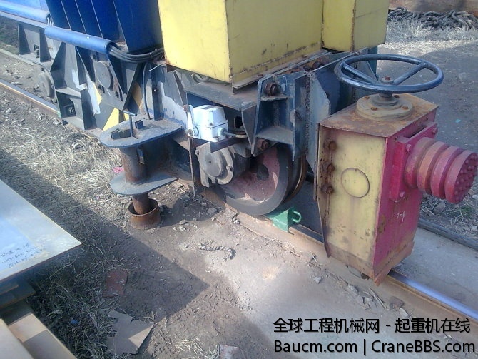

这些龙门吊有没有配置防风设备?例如夹轨器,地锚桩,车轮铁鞋?还有是否经常检查大车刹车的松紧度?

给各位看下,这是我所操作的龙门吊的防风设备,铁鞋 地锚桩,夹轨器
