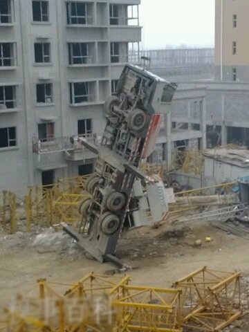

貌似63的塔吊   按规定要50吨拆的:L   超载玩大了  25V

惨烈的躺下了···

司机是不是重量算错了

售后的说。   10个倒的8个是拆塔吊
发表于 2013-11-2 08:30 | 显示全部楼层
这个倒下只怪司机是个超级傻逼

63的25可以拆。可能靠太远了。

63塔吊25吨拆装,6--8节真没什么压力,场地不好的安拆低点,40.315,都标高12节全小钩子,只要吊的稳司机负责,打退打结实,塔吊真没啥拆的,我一个月不拆几个塔吊真的还手痒痒,拆塔吊有意思,就是时间太长。

1500拆个塔吊    从清早干到天黑      实在觉得划不来       以前价高的时候    20吨    16吨也敢冒险拆塔吊
