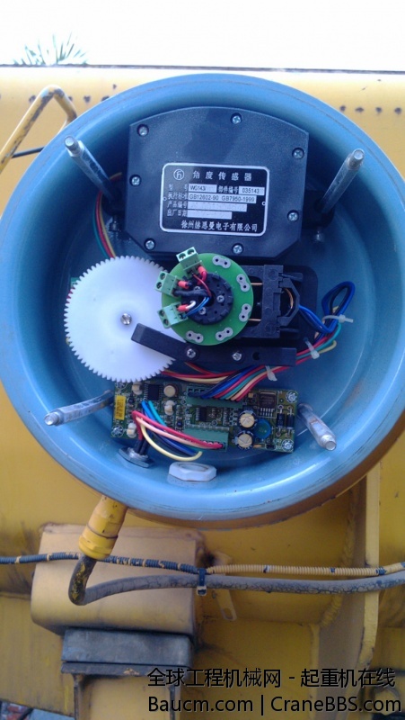

 楼主| 发表于 2013-11-7 21:01 | 显示全部楼层
 楼主| 发表于 2013-11-7 21:05 | 显示全部楼层
新换的线跟老线一样,接法也应该一样,能不能先不用测长线跟限位器那一套,直接在绕线盘里试验一下电脑限位好不好使

断了和直连都不行。有一电阻。把限位器直接按照原接法接到大臂角度盒里。也就是把测长线甩掉试试。
