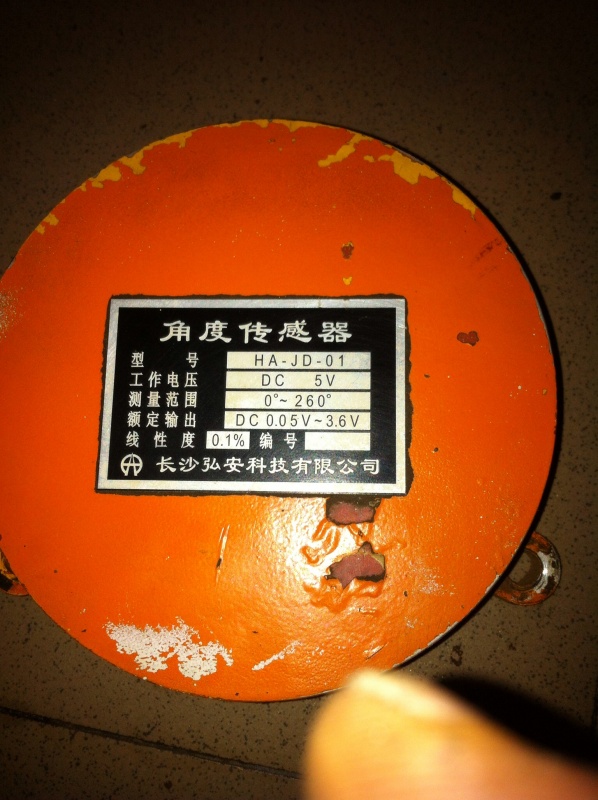

各位SF有谁知道角度传感器里面的重力油是什么油,哪有卖。在这先谢了。
中联20H的

你试试变压器油
发表于 2013-11-9 21:26 | 显示全部楼层
变压油就可以了,我上次不知道拆掉全洒了,就加的变压油,缓冲的作用而已

应该是线路板阻尼油
发表于 2014-9-13 12:50 | 显示全部楼层
这个变压器油。,液压油也可以
发表于 2014-9-15 19:47 来自手机 | 显示全部楼层
硅油
发表于 2014-9-17 20:39 | 显示全部楼层
前提是必须是绝缘的
发表于 2014-9-30 23:57 | 显示全部楼层
阻尼油
