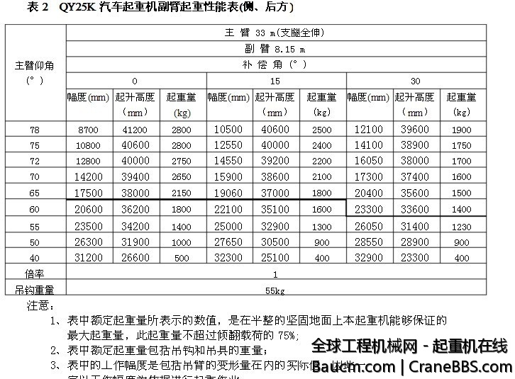

25K-1副杆22米能掉多远?
发表于 2013-11-9 19:08 | 显示全部楼层
2吨没问题:victory:
发表于 2013-11-9 19:33 | 显示全部楼层
 楼主| 发表于 2013-11-9 19:37 | 显示全部楼层
2吨半呢?
发表于 2013-11-9 20:19 | 显示全部楼层
电脑没有副臂工况?
发表于 2013-11-9 20:20 | 显示全部楼层
右手边玻璃上就有
发表于 2013-11-9 20:36 | 显示全部楼层
发表于 2013-11-9 21:45 | 显示全部楼层
三吨
发表于 2013-11-10 01:07 | 显示全部楼层
电脑调工矿02-03-04分别是0度15度30度
发表于 2013-11-10 22:28 | 显示全部楼层
 楼主| 发表于 2013-11-13 22:12 | 显示全部楼层
:lol20米3吨完活
发表于 2013-11-13 23:07 | 显示全部楼层
   加副臂干活要多注意,大角度,短距离,有时候主臂是扛不住的。个人觉得15度角好干活。
